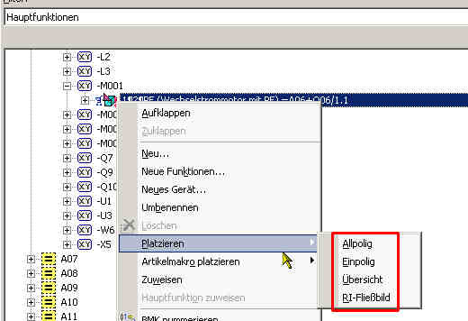

Ich glaube ich spinne? Irgendwie will mein P8 nicht so wie ich will.
Folgendes Problem:
Ich habe mir diverse Symbolmakros gezeichnet (alle mit "Allpolig"), jetzt möchte ich noch dazu noch eines haben mit Übersicht. Gesagt und getan, neue Variante erstellt und gespeichert.
Wenn ich jetzt mit dem Betriebsmittelnavigator mein Gerät (Funktionsschalblone hinterlegt) im Schaltplan einfüge (platzieren Allpolig) kommt alles wunderbar. Wenn ich aber sage: platzieren "Übersicht", erscheint mir auf der Überischtsseite immer noch das "Allpolige" Symbol.
Was mache ich falsch? Geht das nicht automatisch?
Vieleicht weiss ja jemand eine Lösung?
Gruss Andi

Die Darstellungsart Übersicht hat ja mit Einpolig nichts zu tun (Übersicht kann eigentlich alles sein). Du solltest Platzieren - Einpolig nehmen. Das sollte funktionieren...

Leider beherscht das P8 Select die Darstellungsart "Einpolig" nicht.
Ich habe bemerkt das wenn ich beim platzieren mit der "TAB"-Taste die Varianten durchgehe, ich dann mein Symbol auswählen kann. Aber leider nimmt er mir so die Daten nicht (Artikeltyp etc.) nicht mit.
PS: Ich weiss, ich habe spezielle Vorstellungen, aber ich versuche einen optimalen und rationellen Weg durch die Funktionen und Möglichkeiten von Eplan P8 zu finden.
Gruss Andi

wenn das nicht in der Select vorhanden ist dann ist es leider mit mehr Aufwand verbunden das Makro einpolig zu platzieren. Da kann ich auch nicht wirklich weiter helfen.
Unabhängig davon sollte er doch auch in den Varianten die Artikel mitführen wenn sie dort mit abgespeichert worden sind. Kann ich jetzt irgendwie nicht nachvollziehen...

Genau so habe ich es gemacht, wie du es im Bild zeigst. Wenn ich dann mit der "TAB" die Auswahl treffe kann ich zum richtigen Symbol springen. Das ganze hat nur einen kleinen Hacken, wenn ich für das Schaltplansymbol 6stl "Allpolige" Darstellungen habe, und nachher nochmals 4stk "Übersicht" habe, genügen mir die 8 Varianten im P8 1.9.6 nicht.
Wenn ich aber eine 2. Symboldatei habe (nur mit den Varianten Übersicht) muss ich jedesmal separat auswählen und kann nicht einfach "drag and drop" machen.
Soweit ich weiss kann ich einem Artikel nicht separate Symbole für "Schaltplan" und "Übersicht" hinterlegen? Das geht glaube ich nur bei den Makros?
