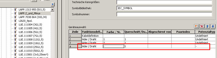

Hallo Zusammen,
Hab inzwischen eine aktuelle E-Plan Version besorgt und bin prompt wieder auf eine unlösbare Aufgabenstellung gestoßen:

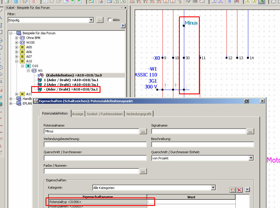

Möchte ein 7 poliges Kabel auflegen (ganz bequem über die Geräteauswahl). Dabei habe 6 Ader des Kabels die Potentialtyp "undefiniert" und 1 Ader die Potentialtyp "-".
Bei einer der Verbindungen auf die das Kabel aufgelegt wird ist eine Potentialdefinition mit Potentialtyp "-" definiert.
Anscheinend ignoriert Eplan die Potentialtypen der Kabel-Funktionsdefinitionen beim auflegen völlig und die "-" Ader des Kabels liegt nicht auf dem "-" Potental.
Das Seltsame ist, dass das Potential "PE" anscheinend irgendeine Sonderstellung hat. Denn mach ich das ganze mit Potentialtyp "PE" dann funktiniert es.
Gibt es irgendeine Einstellung, dass auch andere Potentialtypen beim Kabel auflegen berücksichtigt werden?!
Mit freundlichen Grüßen,
joess

erstellt am: 08. Mrz. 2009 10:23    Editieren oder löschen Sie diesen Beitrag!  <-- editieren / zitieren -->   Antwort mit Zitat in Fett Antwort mit kursivem Zitat    Unities abgeben: 1 Unity (wenig hilfreich, aber dennoch)2 Unities3 Unities4 Unities5 Unities6 Unities7 Unities8 Unities9 Unities10 Unities Nur für joess 10 Unities + Antwort hilfreich
Funktioniert auch mit "-"... probiert mit der letzten Beta 3 (1.9.9)...

erstellt am: 08. Mrz. 2009 11:05    Editieren oder löschen Sie diesen Beitrag!  <-- editieren / zitieren -->   Antwort mit Zitat in Fett Antwort mit kursivem Zitat    Unities abgeben: 1 Unity (wenig hilfreich, aber dennoch)2 Unities3 Unities4 Unities5 Unities6 Unities7 Unities8 Unities9 Unities10 Unities Nur für joess 10 Unities + Antwort hilfreich
Geht auch mit der Version 1.9.6.3297. Auch einmal probiert...
Häng doch mal ein Fenstermakro der betroffenen Verbindung rein sowie das Kabel (als XML aus der AV exportieren) dazu...
