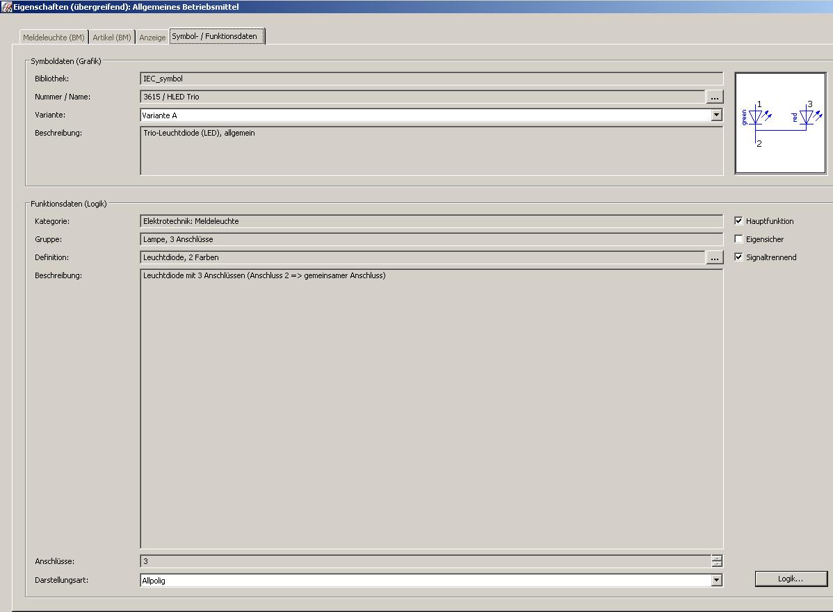

Hallo zusammen...
Habe mal wieder ein kleines Problem wo ich keine Lösung finde

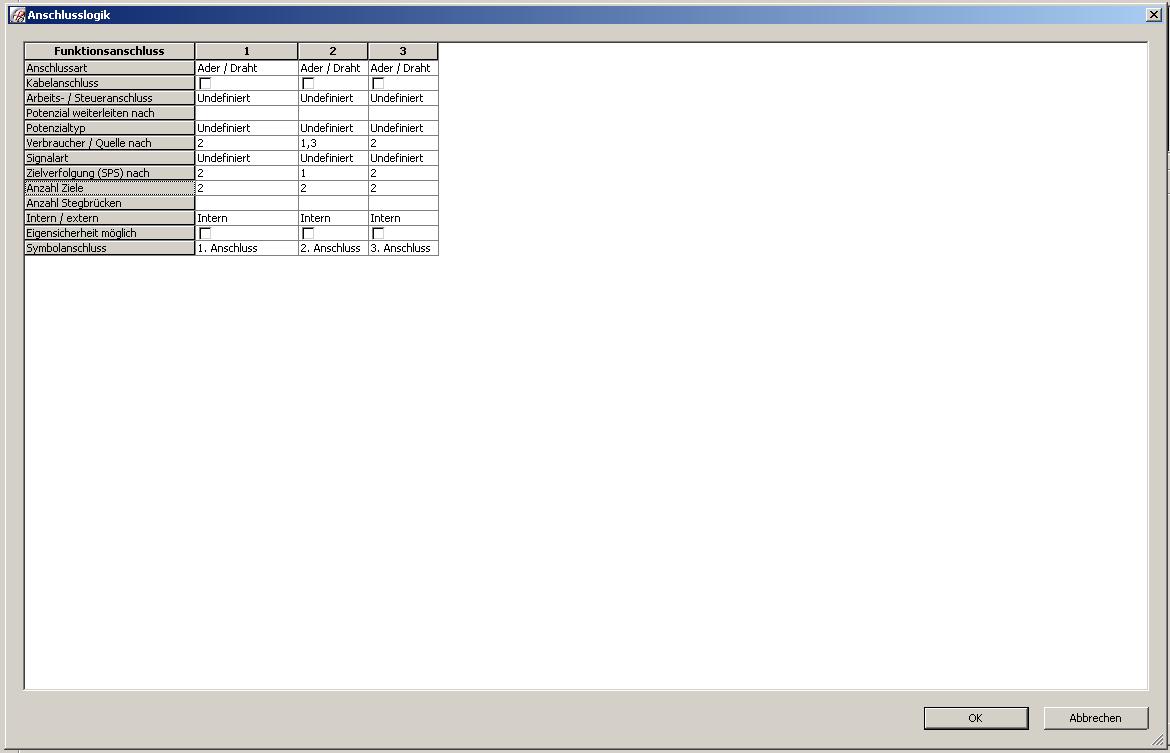

Ich habe eine Trio-LED als Symbol erstellt und auch den dazu gehörigen Artikel angelegt. Jetzt bekommen ich beim Prüflauf immer den Fehler "007001 - Das Betriebsmittel verwendet mehr Funktionen als vom zugehörigen Artikel bereitgestellt wird."
Anbei sind ein paar Screenshots, ich kann keinen Fehler finden, oder bin ich einfach nur blind und blöd ????
Gruß Schobi

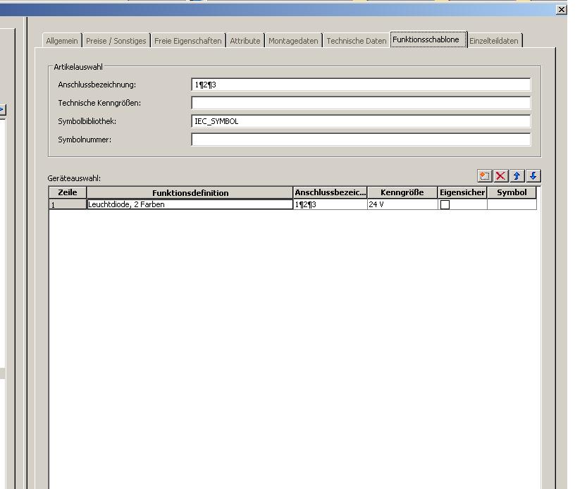

wähl mal in der Funktionsschablone das symbol, dass du erstellt hast aus und füg es zur funktionsschablone hinzu...

Hallo Alti,
danke für den Tip, ändert sich aber leider nix in der Meldungsverwaltung....

Schau doch mal im Betriebsmittel-Navi nach, ob mehr Symbole als im Artikel
zu dem Betriebsmittel vergeben sind.

So....
Habe das Problem gelöst, aber keine Ahnung wie, kann sein das ich irgendwo einen Text mehr hatte oder sowas...
Danke aber nochmals für eure Hilfe.
