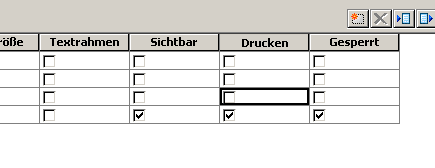

Hallo zusammen.
Ich weiß, dass diese Thema schon oft gefragt und behandelt wurde. Ich habe auch gesucht, probiert und mit der hotline telefoniert. Trotzdem habe ich kein Ergebnis.
Ich arbeite mit der Version 1.9 (3297) im Netz mit Rechteverwaltung.
Wenn ich nun Artikel auf der Montageplatte positioniere, sind die vier Eigenschaften
  BMK
  Artikelnummer
  Typenbezeichnung
  Legendenposition
sichtbar. Ich benötige aber nur die Legendenposition. Wenn ich jetzt, wie im Forum beschrieben, die nicht benötigten lösche und als Standard abspeichere, erscheinen beim nächsten Artikel wieder die oben genannten vier Eigenschaften.
Was mache ich falsch ??? (die hotline sagt übrigens, dass es nicht geht, ein Programmfehler sei und frühestens in einem Jahr behoben sein wird). Dies kann ich aber nicht glauben.
Liegt es an der Rechtevergabe??? (Legendenposition ist bei mir ausgegraut).
Wer kann helfen.

Hallo !
Also ich schalte einfach in der Ebenenverwealtung die nicht gewünschten Eigenschaften ab
(siehe Bild)

du kannst diese in der Ebeneverwaltung ausblenden. Dann steht nur mehr die Positionsnummer da.
Gehst in die Ebenenverwaltung, dann auf Artikelplatzierung und dann bei den Ebenen EPLAN490, EPLAN491 und EPLAN492 den Hacken bei sichtbar und drucken weg geben.
Dann steht nur mehr die Positionsnummer auf der Montageplatte.

Vielen dank für die prompte Antwort.
Habe ich schon probiert und jetzt noch einmal gemacht.
Trotzdem bleiben die ersten drei Eigenschaften an dem Artikel. Bei ca 200 Artikeln im Schaltschrank ist dies immer noch zu unübersichtlich. Ich möchte nur die Legendeposition haben.
Geht das auch???

Ja probier mal die unsichtbaren mit der Taste "U" weg geben. Normal sind sie dann weg (wennst "U" drückst).

Die Eigenschaften bleiben natürlich am Artikel wenn man sie in der Ebenenverwaltung auf unsichtbar setzt. Blende doch einfach die unsichtbaren Elemente aus (Ansicht - Unsichtbare Elemente) und sie sind "weg"...

Alle Bestens, wieder da. Vielen Dank
Muss ich denn jetzt mit den 4 Einträgen leben, oder gibt es noch einen Trick, dass sie verschwinden??
Eine relativ unkomplizierte Möglichkeit ist ja an einem plaziertem Bauteil die drei nicht gewünschten Eigenschaften zu löschen und dann das Format (Bild) zu kopieren. Aber ich kann mir nicht vorstellen, dass es keine andere Lösung geben soll.

Hallo !
Wenn Sie doch unsichtbar sind und nicht gedruckt werden, wo genau ist das Problem ?
Ansonsten evl. im Schaltschrankaufbaunavi alle Artikelplatzierungen makrieren
und ein Anzeigeformat für alle einstellen (kann aber mitunter ein wenig dauern).
[EDIT]
Im BM-Navi mit einem Filter auf Darstellungsart "Schaltschrankaufbau"
gehts wahrscheinlich noch einfacher...

Ich verzichte generell auf das löschen (entfernen) von Eigenschaften aus der Eigenschaftsanordnung bzw. deren Anzeige. Es gibt oft den Fall das ein anderer Kunde genau diese dann angezeigt haben möchte. Da sie ja immer noch vorhanden sind, nur ausgeblendet, blendet man diese mit einem Häkchen wieder ein und ist fertig. Fehlen diese aber wirklich am Symbol muß man die Eigenschaft wieder hinzufügen, eventuell formatieren etc.. Das geht nicht so schnell wie die andere Lösung...
Daher ist der Tip der hier gegeben wurde, auf unsichtbar und nicht drucken stellen, eigentlich ein guter Weg...
