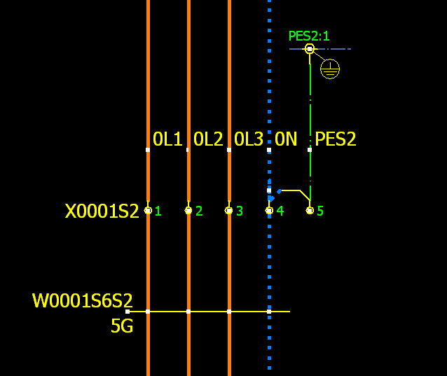

Wie wird ein ankommendes Potentiale auf zwei Potentiale (in diesem Falle: N- und PE-Leiter)über Klemmen aufgeteilt und mit Potentialdefinitionspunkten (0N u. PES2) versehen ohne dass man die beiden Klemmen (4 u. 5) durch eine grafische Linie trennen muss (so wie ich das momentan gelöst habe)?
erstellt am: 27. Feb. 2009 11:50    Editieren oder löschen Sie diesen Beitrag!  <-- editieren / zitieren -->   Antwort mit Zitat in Fett Antwort mit kursivem Zitat
kannst du hier mal ein Seitenmakro von deine Eplanseite reinstellen.
Gruß Harald

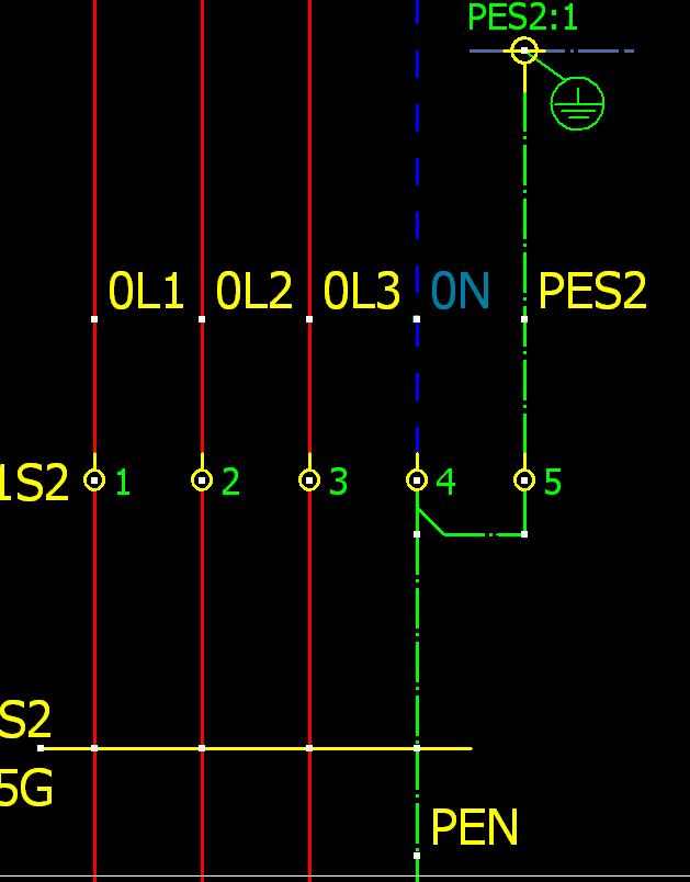

soll der bügel oben sein?
weil wenn du ihn unten zeichnest, hab i des hinbekommen

2PotentialeaufeinerLinie.rar
hier is es fenstermakro.
lg alti
