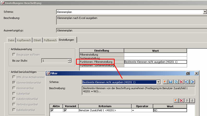

ich würde gerne von einer unserer Klemmleisten, bestimmte Klemmen aus unserer Beschriftungs.txt Filtern.
Das heißt es sollen nicht alle Klemmen der Leiste X3 ausgegeben werden, sondern ein paar definierte nicht.
Ich habs über den Filter versucht, komme aber auf keinen grünen Zweig.
Mein Ansatz war es, es über ein Benutzer Zusatzfeld, oder ein Zusatzfeld zu versuchen. Bei beiden Varianten Filtert er dann aber die komplette Klemmleiste X3 raus, und nicht nur die definierten Klemmen.
An den anderen Klemmen steht im Benutzer Zusatzfeld nichts. Sie scheinen es aber doch irgendwie zu übernehmen.
Vielleicht weiß von Euch ja jemand Rat.

also hab das jetzt schnell versucht und es funktioniert.
Dein Lösungsansatz war eh schon richtig, nur weiß nciht wieso das bei dir nicht funktioniert.

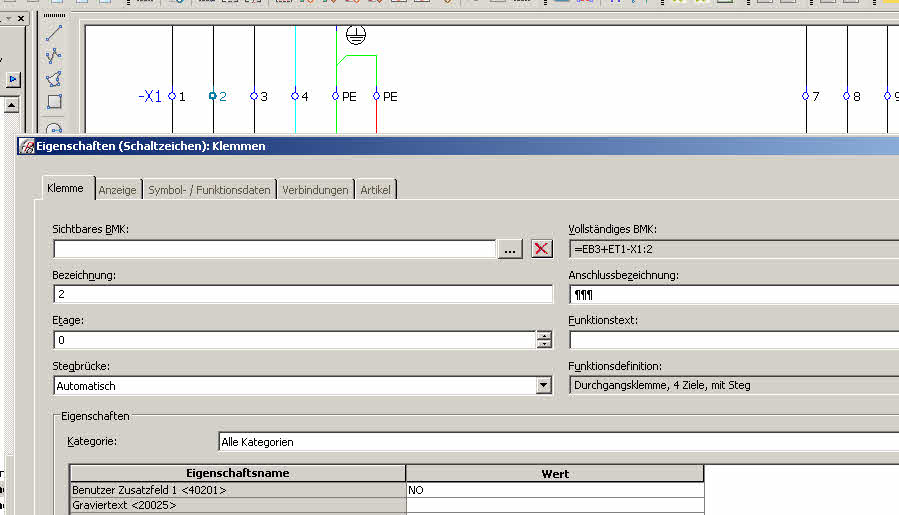

Also, bei der Klemme die du nicht in der Auswertungen haben möchtest schreibst einfach den Filterkriterium rein. Dann gehst auf Dienstprogramme --> Auswertungen --> Beschriftung ... und dann musst bei den Einstellungen einen Filter für z.B. Benutzer Zusatzfeld 1 bei "Funktionen: Filtereinstellungen" setzen. (Und natürlich verneinen)
Naja müsste soweit funktionieren.

Guten Morgen Gerry,
ich habe es genau so gemacht wie Du es beschrieben hast ...
ergebnislos.
Es wird immer die komplette Klemmleiste rausgefiltert.
Anbei mal mein Filter.

erstellt am: 01. Mrz. 2009 11:09    Editieren oder löschen Sie diesen Beitrag!  <-- editieren / zitieren -->   Antwort mit Zitat in Fett Antwort mit kursivem Zitat    Unities abgeben: 1 Unity (wenig hilfreich, aber dennoch)2 Unities3 Unities4 Unities5 Unities6 Unities7 Unities8 Unities9 Unities10 Unities Nur für noplan 10 Unities + Antwort hilfreich
Du solltest funktionsbezogen filtern (möchtest ja bestimmte Klemmen=Funktionen filtern) wie Gerald schon schrieb, nicht projektbezogen (da filterst Du die Klemmenleiste "projektweit" selbst - da kommt auch Dein Filter her), dann klappt das auch...
Siehe Bildchen...

Es klappt ... Funktionen: Filtereinstellungen ...
Wald ... Bäume und so weiter.
Vielen dank für die Lösung
