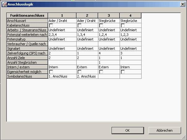

irgendwie ist es doch möglich, dass wenn ich mittels einem Potentialdefinitionspunktes ein Potential definiere und die Strichart ändere (zB PE), dies auch über Klemmen hinweg möglich ist... Geht das nur mit 'besonderen' Klemmen oder gibts dazu eine Einstellung?

erstellt am: 26. Feb. 2009 13:33    Editieren oder löschen Sie diesen Beitrag!  <-- editieren / zitieren -->   Antwort mit Zitat in Fett Antwort mit kursivem Zitat    Unities abgeben: 1 Unity (wenig hilfreich, aber dennoch)2 Unities3 Unities4 Unities5 Unities6 Unities7 Unities8 Unities9 Unities10 Unities Nur für bender.ac 10 Unities + Antwort hilfreich
schau mal ob die logik deiner klemmen ok sind, wenn sie so aus sieht wie die im anhang sollt des funktionieren.

erstellt am: 26. Feb. 2009 13:43    Editieren oder löschen Sie diesen Beitrag!  <-- editieren / zitieren -->   Antwort mit Zitat in Fett Antwort mit kursivem Zitat    Unities abgeben: 1 Unity (wenig hilfreich, aber dennoch)2 Unities3 Unities4 Unities5 Unities6 Unities7 Unities8 Unities9 Unities10 Unities
hmm hab ich nun gemacht aber funktioniert noch nicht :-(

erstellt am: 26. Feb. 2009 13:46    Editieren oder löschen Sie diesen Beitrag!  <-- editieren / zitieren -->   Antwort mit Zitat in Fett Antwort mit kursivem Zitat    Unities abgeben: 1 Unity (wenig hilfreich, aber dennoch)2 Unities3 Unities4 Unities5 Unities6 Unities7 Unities8 Unities9 Unities10 Unities
Hallo Harald,
danke für die Antwort aber das ist klar. Mein Problem ist, dass das gestrichelte nicht über die Klemme hinweg geht... ich weiß aber das dies auch irgendwie geht...

erstellt am: 26. Feb. 2009 13:47    Editieren oder löschen Sie diesen Beitrag!  <-- editieren / zitieren -->   Antwort mit Zitat in Fett Antwort mit kursivem Zitat    Unities abgeben: 1 Unity (wenig hilfreich, aber dennoch)2 Unities3 Unities4 Unities5 Unities6 Unities7 Unities8 Unities9 Unities10 Unities Nur für bender.ac 10 Unities + Antwort hilfreich
probier mal die verbindungen aktualisieren...

erstellt am: 26. Feb. 2009 13:59    Editieren oder löschen Sie diesen Beitrag!  <-- editieren / zitieren -->   Antwort mit Zitat in Fett Antwort mit kursivem Zitat    Unities abgeben: 1 Unity (wenig hilfreich, aber dennoch)2 Unities3 Unities4 Unities5 Unities6 Unities7 Unities8 Unities9 Unities10 Unities Nur für bender.ac 10 Unities + Antwort hilfreich
hast es schon mit einer ganz normalen Klemme probiert, symbolname "x"?
und dann verbindungen aktualisieren...

erstellt am: 26. Feb. 2009 14:06    Editieren oder löschen Sie diesen Beitrag!  <-- editieren / zitieren -->   Antwort mit Zitat in Fett Antwort mit kursivem Zitat    Unities abgeben: 1 Unity (wenig hilfreich, aber dennoch)2 Unities3 Unities4 Unities5 Unities6 Unities7 Unities8 Unities9 Unities10 Unities
Die Geräteklemmen haben ein BMK (aber kein sichtbares),
Wenn ich eine einfache Klemme (X) unterhalb meiner Klemme setzte endet das Gestrichelte an dieser.
Wenn ich meine Klemme raus nehme und durch die einfache ersetzte ist es das gleiche Bild.

erstellt am: 26. Feb. 2009 14:57    Editieren oder löschen Sie diesen Beitrag!  <-- editieren / zitieren -->   Antwort mit Zitat in Fett Antwort mit kursivem Zitat    Unities abgeben: 1 Unity (wenig hilfreich, aber dennoch)2 Unities3 Unities4 Unities5 Unities6 Unities7 Unities8 Unities9 Unities10 Unities Nur für bender.ac 10 Unities + Antwort hilfreich
Hallo Bender
Teil mal Deinen Klemmen mit, dass die eine eine PE-Klemme und die andere eine N-Klemme ist. (siehe Bildchen)

erstellt am: 26. Feb. 2009 15:01    Editieren oder löschen Sie diesen Beitrag!  <-- editieren / zitieren -->   Antwort mit Zitat in Fett Antwort mit kursivem Zitat    Unities abgeben: 1 Unity (wenig hilfreich, aber dennoch)2 Unities3 Unities4 Unities5 Unities6 Unities7 Unities8 Unities9 Unities10 Unities Nur für bender.ac 10 Unities + Antwort hilfreich
Prob1.rar
so hab mir des jetzt angeschaut....
du musst potenzialdefinitionspunkte setzen und keinen Verbindungsdefinitionspunkte
Verbindungsdefinitionspunkte hast du beim kabel
hab dir die seite geändert
du brauchst nur am anfang einen potenzialdefinitionspunktsetzen, des reicht....der schickt es pot weiter

erstellt am: 26. Feb. 2009 15:03    Editieren oder löschen Sie diesen Beitrag!  <-- editieren / zitieren -->   Antwort mit Zitat in Fett Antwort mit kursivem Zitat    Unities abgeben: 1 Unity (wenig hilfreich, aber dennoch)2 Unities3 Unities4 Unities5 Unities6 Unities7 Unities8 Unities9 Unities10 Unities Nur für bender.ac 10 Unities + Antwort hilfreich
noch was...
lösch alle verbindungsdefinitionspunkte raus

erstellt am: 26. Feb. 2009 15:04    Editieren oder löschen Sie diesen Beitrag!  <-- editieren / zitieren -->   Antwort mit Zitat in Fett Antwort mit kursivem Zitat    Unities abgeben: 1 Unity (wenig hilfreich, aber dennoch)2 Unities3 Unities4 Unities5 Unities6 Unities7 Unities8 Unities9 Unities10 Unities
*vor kopf hau*
Vielen Dank
erstellt am: 26. Feb. 2009 15:08    Editieren oder löschen Sie diesen Beitrag!  <-- editieren / zitieren -->   Antwort mit Zitat in Fett Antwort mit kursivem Zitat
ja genau, lösch sie raus...
ich habe es mit einem Verbindungspunkt von mir probiert und es geht..
(Potenzialdefinitionspunkt 309 / PDP)
