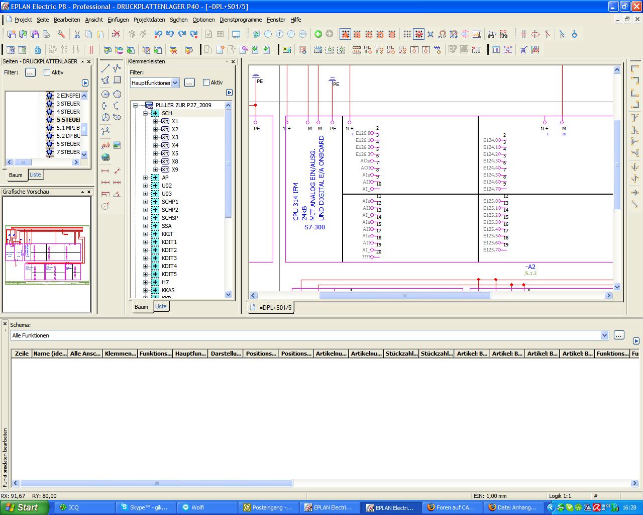

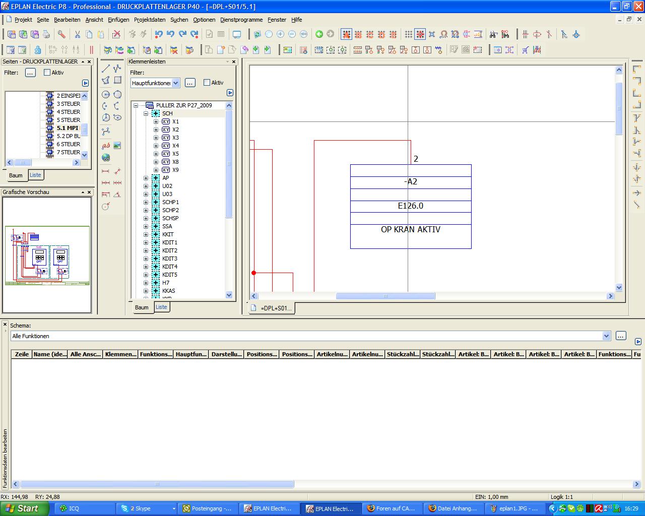

hallo zusammen.
ich stehe vor dem gleichen problem mit der verteilten darstellung.
ich habe nun auf der sps übersichtsseite einen sps kasten mit bmk -a2 gezeichnet. auf den div. seiten habe ich diese plc box gesetzt. trotzdem bekomme ich keinen querverweis von der plc box zur sps box.
was mache ich falsch ? bmk sind gleich.
bitte um hilfe.
mfg  christian

ja die haken sind alle drin.
kann es daran liegen das ich den eingang auch schon in der übersicht verwende ? siehe anhang

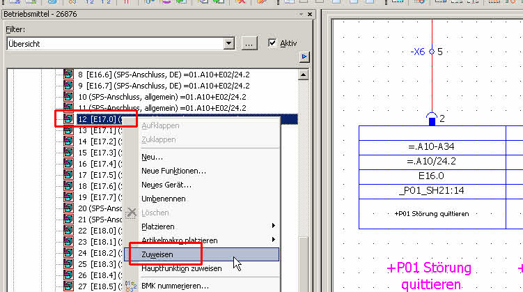

Das kann viele Gründe haben das hier kein Querverweis erzeugt wird.
Öffne einmal die Seite mit dem Einzel-Bit, dazu ein Navi wie den Betriebsmittel-Navigator oder den SPS-Navigator. Dort die SPS-Karte anwählen, den gewünschten Eingang (der mit dem Übersichtssymbol - ist ein Kasten drum - siehe Bildchen 1) markieren, dann die rechte Maustaste und die Funktion Zuweisen wählen. Jetzt hängt der Eingang am Cursor (siehe Bildchen 2). Nun klickst Du mit der linken Maustaste Deinen Eingang im Stromlaufplan an.
Was passiert?

erstellt am: 29. Mrz. 2009 17:15    Editieren oder löschen Sie diesen Beitrag!  <-- editieren / zitieren -->   Antwort mit Zitat in Fett Antwort mit kursivem Zitat    Unities abgeben: 1 Unity (wenig hilfreich, aber dennoch)2 Unities3 Unities4 Unities5 Unities6 Unities7 Unities8 Unities9 Unities10 Unities Nur für adiemus84 10 Unities + Antwort hilfreich
danke bernd hab ich gemacht. jetzt habe ich die quelle wo die verbindung vom eingang hingeht drinstehen, in meinem fall -6S3:14 zeile 3 in der BOX ist noch leer

Da müßte man mal die Seite mit der SPS-Übersicht und eine Seite eines betroffenen Ein- bzw. Ausganges haben (als Seitenmakro) um mal zu gucken warum das nicht klappt.
Wie weiter oben schon gesagt. Es gibt viele Möglichkeiten warum das nicht so soll wie man das will...

gika4.zip
Anbei Dein Seitenmakro zurück...
Den Eingang 9.7 bzw. E124.0 habe ich auf die Darstellungsart Übersicht gesetzt (auf der Seite mit der SPS-Übersicht). Dann klappt das auch mit den Querverweisen...
Immer die Übersicht(ssymbole) auch als Übersicht kennzeichnen (bekommen im Navi dann das rote Kästchen "aussen rum"). Legt man eine Seite vom Typ Übersicht an und platziert dort bspw. die SPS-Übersicht werden die Darstellungsarten automatisch von Eplan gesetzt. Wenn man die SPS-Übersicht auf einer allpoligen Seite erstellt muß man die Darstellungsart selbst auf Übersicht stellen.
Und immer darauf achten das die Funktionsdefs der Übersicht mit denen im Stromlaufplan übereinstimmen. Daher ist es am einfachsten (und schnellsten) wenn man bspw. die Übersicht hat und dann nur noch die Geräte per allpoligen platzieren (aus dem SPS-Navi bspw.) auf die Stromlaufplanseite absetzt. Damit spart man sich das eintragen von Informationen wie BMK, Adresse, Anschlußpin etc. und es geht schneller und ist fehlerfrei (keine Verschreiber etc.)...
