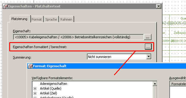

Ich habe einem Schaltplan mit folgender Struktur:
==Anlage
  =5070
    +A1
    +A2
  =ZwTr
    +A1
    +A2
Nun möchte ich in einem Formular Kabelpläne erstellen aber nicht die vollständige BMK: ==Anlage=5070+++A1-W1 sondern nur "5070+A1-W1" im Formular stehen haben.
Ich finde zwar einen Platzhalter, der benutzerdefiniert heißt, weiß aber nicht wo ich diesen definieren kann?
Ah und kann ich die 2 unnötigen +Zeichen in den BMKs einfach für das ganze Projekt entfernen?
Vielen Dank schonmal!
Gruß Michael

Hallo Michael und willkommen hier
ja das sollte möglich sein. Man kann Platzhalter miteinander kombinieren, und somit sich die Anzeige des BMKs in den Auswertungen zurechtbauen. Habe ich jetzt nicht ausprobiert sollte aber funktionieren. Wenn ich dazu komme könnte ich Dir ein Formular als Beispiel bauen...
Zwecks Deinen 2 Pluszeichen. Du hast hier eine entsprechende Struktur vorgegeben (Projekt und/oder Betriebsmittel wie Kabeln). Dadurch werden diese 2 Pluszeichen generiert. Wenn man hier die Struktur anpaßt (in den Projekteigenschaften) "verschwinden" auch die 2 Pluszeichen...

BGI_F09_005.zip
Hier mal ein Beispiel eines Kabelplanes wo die Ausgabe des Kabel.BMKs aus bestimmten Kabeleigenschaften (nur Anlage, Einbauort und dem BMK ohne Strukturkennzeichen) zusammengesetzt ausgegeben wird...

ja genau so hab ich mir das vorgestellt.
Bei mir wird der Platzhalter als ? dargestellt und ich sehe wenn ich seine Eigenschaftsseite aufrufe sie folgenden Codes:[10005<1140,0,0,0,0,0,0,0,0,de_DE,0,0,0,0,0>][10005<1240,0,0,0,0,0,0,0,0,de_DE,0,0,0,0,0>]-[10005<20008,0,0,0,0,0,0,0,0,de_DE,0,0,0,0,0>]
Wie kann ich solche Platzhalter anlegen? Wollte den Text bearbeiten aber es erscheint dann wieder das Auswahlfenster mit den Eigenschaften, aus denen ich nur eine auswählen kann...
Im Eigenschaftsdialog ist das Feld grau und ich kann auch nciht direkt reinschreiben.... Gibt es da einen Trick?
Ah und gibt es eine Liste mit Allen Platzhaltern und ihren Codes?
Gruß Michael

Original erstellt von Maxit:
So wie im Bildchen ersichtlich...

Vielen Dank!
Hätt ich auch selbst drauf kommen könne...
Jetzt kann ich loslegen mit Formulare erstellen
