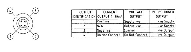

Habe den Sensor nun so angeschlossen :
Weiß halt immer noch nicht ob ich jetzt die 24V zusätzlich überhaupt brauche
Anschluss vom Sensor hab ich auch mal hochgeladen.
Eventuell kann mir nochmals jemand helfen.

Hallo andi99,
wahrscheinlich etwas spät aber ja, der Sensor den du ausgewählt hast braucht eine 24V Versorgung.

erstellt am: 09. Jul. 2009 22:13    Editieren oder löschen Sie diesen Beitrag!  <-- editieren / zitieren -->   Antwort mit Zitat in Fett Antwort mit kursivem Zitat    Unities abgeben: 1 Unity (wenig hilfreich, aber dennoch)2 Unities3 Unities4 Unities5 Unities6 Unities7 Unities8 Unities9 Unities10 Unities Nur für andi99 10 Unities + Antwort hilfreich
der Sensor braucht keine extra 24 V Versorgung (dann wäre es ein 3-Leiter Sensor)
Es gibt 2, 3 und 4 Leitertechnik bei Sensoren mit Stromausgang. Bei Verwendung der 2-Leiter Technik wird der Sensor ganz einfach in Reihe mit der Spannungsquelle und der Auswertung geschaltet, der Sensor prägt dann den dem Druckwert entsprechenden Strom in die Stromschleife ein und die Auswertekarte hat ihr 4...20mA Signal.
Der Anschluss an die Beckhoff - Klemme ist in 2/3 und 4 Leiter Technik möglich. Einfach auf beckhoff.de gehen, die Klemmennummer als Suchbegriff eintragen und dann kommt das Anschlussbild für die Klemme in allen 3 Anschlusstechniken.

@andi99:
Ich müsst doch im Prinzip mit dem Analogeingang der Busklemme, welche ja auch die Versorgung liefert beim 2-Leiter Anschluss...
Genau das war der Denkfehler. Der Powerkontakt + (Klemme 2 oder 6) von der Beckhoffklemme liefert die Versorgungsspannung für den Messkreis. Der Sensor wird zwischen diesem Anschluss (+24V; Sensoranschluss +VE) und dem Eingang (Klemme 1 oder 5; Sensoranschluss -VE) angeschlossen, die interne Elektronik der Beckhoffklemme schließt den Stromkreis zum Bezugspotenzial (0V).
