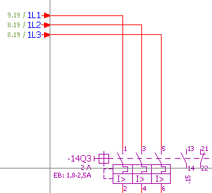

wie löst Ihr das wenn EPlan die Linien nicht richtig darstellt (rot auch nach Verbindungen aktualisieren, weil dahinter kein Anschluß ist) ich habe an der Einspeisung Potentialdefinitionspunkte-Striche gesetzt, funktioniert auch aber ich möchte das auch ganz am Ende die Linien noch richtig angezeigt werden (siehe JPGs).
Ich habe jetzt am Ende Potentiale gesetzt ist das die einzige Möglichkeit ?
Gruß, Jürgen

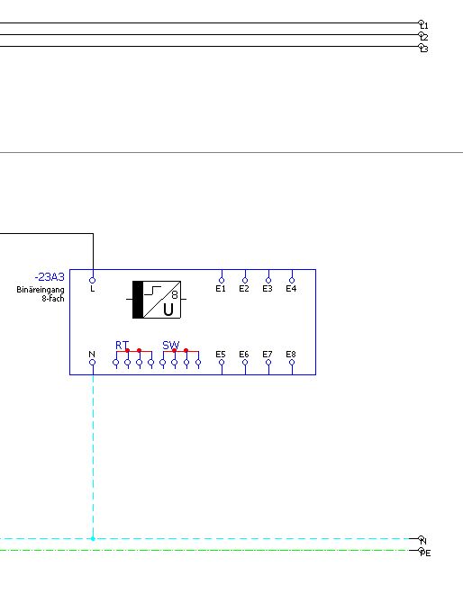

Hallo Jürgen,
bei mir sieht das wie auf dem Bild aus.
Die spannungslinien enden doch auch da.
Gerhard

Hallo Gerhard,
Danke für die Antwort, versteh ich jetzt nicht ganz deine Aussage, also auf meinem JPG ist doch zu sehen das die gestrichelte grüne PE-Linie übergeht in eine rote Linie, genau das will ich nicht haben, und hierfür suche ich eine bessere Lösung als mit dem Potentialen am Ende.

ja wenn dein Potential PE nicht auf eine andere Seite weiter geht, wieso setzt du dann nciht nur einen "Winkel nach unten, links"?

jedes BMK das an einem Potenzial liegt such nach einen "Anfangs-Potenzial" und einem "ziel-Potenzial" und ändert für diesen Bereich sein Potenzial in das gewünschte. In deinem Fall hast du kein Ziel mehr, das heißt dieser bereich färbt sich nicht mit. Somit setzt du einen winkel oder einen unsichtbaren Potenzialdefinitionspunkt.
lg alti

Hallo Jürgen,
auf meinem Bild enden die Spannungslinien mit einem Winkel.
Ansonsten ist es so wie von gerry01 und alti schon beschrieben.

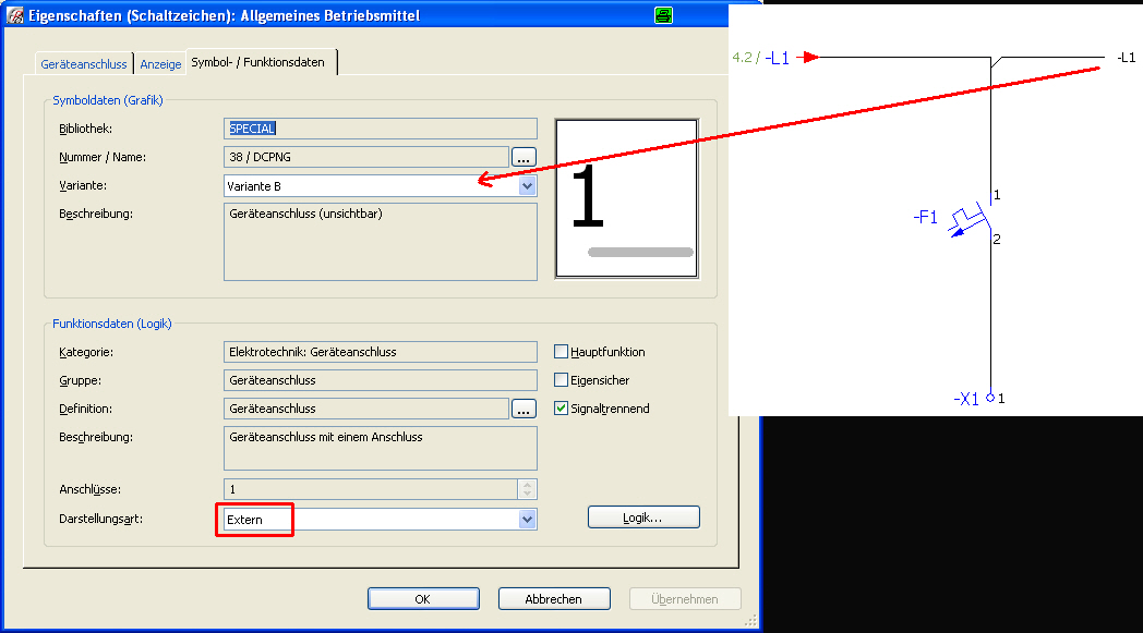

Hallo !
Was man auch machen kann, wäre das Setzen eines unsichtbaren
Geräteanschlusses und diese auf "Extern" stellen.
Damit wäre auch die Verbindung vom letzen Abzweig zu Geräteanschluss
für das Projekt "nicht vorhanden" und Automatismen wie die Verbindungsnummerierung
funktioniern ebenfalls.

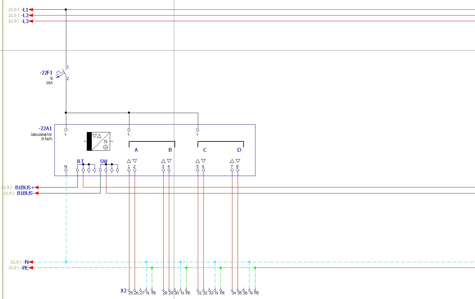

Hallo Noriolf,
ich komme erst jetzt zum antworten, genau das ist es was ich gesucht habe, Danke !
  EdditBernd Bitte keine Umlaute in die Uploads. Hier das Bildchen wer gucken mag...
