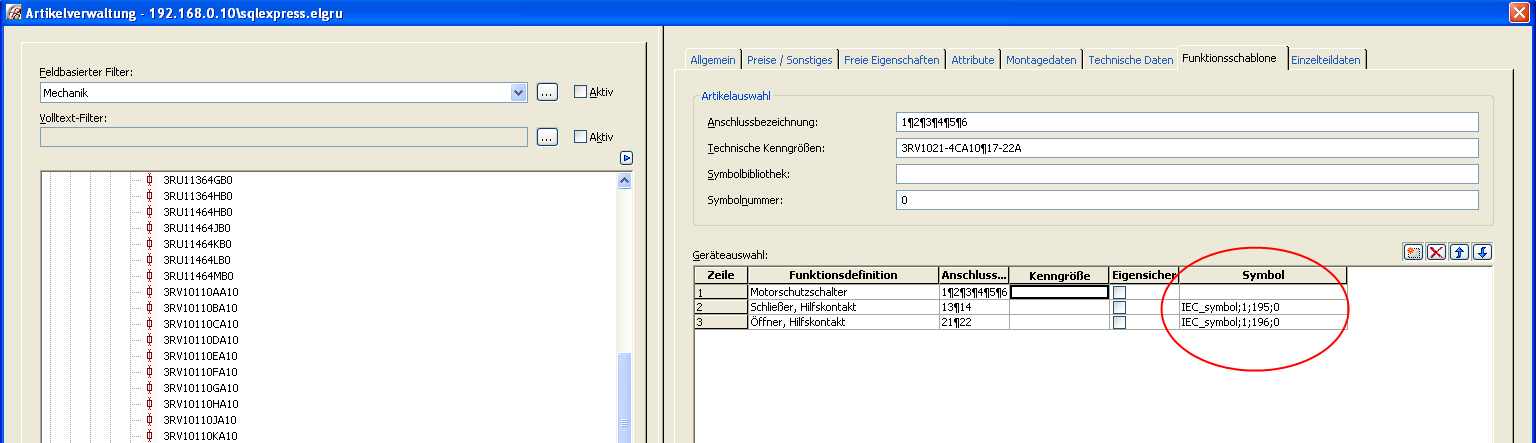

Hallo Zusammen,
Hab da mal eine Verständnisfrage:
Woher nimmt Eplan die Symbole für die Funktionsdefinitionen, die in den Artikeln eingetragen sind?
Hab mitlerweile schon kappiert, dass ich mit Makros quasi beliebige Symbole für die Artikel(Geräte) verwenden kann, würde aber auch gerne die Möglichkeit haben den Funktionsdefinitionen der Artikel GANZ EINFACH EIN SYMBOL AUS EINER LIBARY ZUZUWEISEN!!!!!! (Nicht dem ganzen Artikeln sondern den einzelnen Funktionsdefinitionen im Artikel!!)
In der Hilfe hab ich leider nur folgendes "Sätzchen" gefunden:
"An den Artikeln können Sie Funktionsdefinitionen eintragen und somit eine Geräteauswahl ermöglichen. Das System bietet dann automatisch die entsprechenden Symbole an, die zu den am Gerät angegebenen Funktionsdefinitionen passen."
Was soll bitte automatisch heißen? Die Symbole können ja nicht von irgendwo daherkommen!?!

Hallo joess,
ich hoffe das Bild hilft Dir, ich hab so einige Symbole zugewiesen
Eplan P8 1.9.8 Beta

Sieht ja ganz unkompliziert aus, wenn man die Spalte SYMBOL hätte.
Bei mir ist sie jedenfalls nicht da. Hab die 1.7.12 Version...
liegts vieleicht daran oder kann mit in den Optionen noch irgendwas umstellen, damit die Spalte sichtbar ist. (Ok meine Version ist schon älter, kann mir aber nicht vorstelle, dass das nicht gehen soll?!)

Ja das liegt an Deiner Version. Diese Möglichkeit gibt es erst in späteren Versionen.
Daher bitte auch die Systeminfo hier auf Cad.de mit der verwendeten Eplanversion und welche Ausbaustufe vorhanden ist, ausfüllen. Danke...
