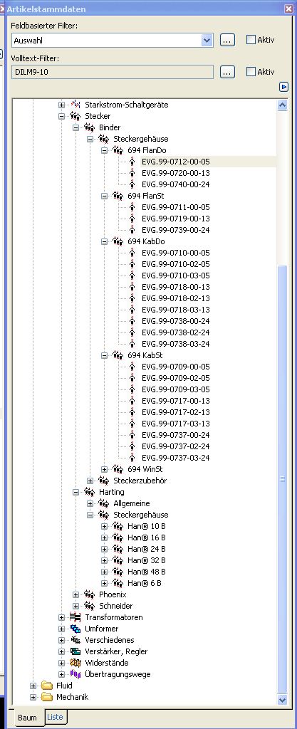

Noch einen kleinen Tipp, wie ich ich es Mittlerweile gelöst habe (siehe Bild).
Ich habe in den Technischen Daten in der Gruppennummer immer die ersten Texte von einzelnen Bauteilen wie z.B 6ES7315 oder 6ES7321, mansche Hersteller wie Rittal und Pilz schreiben dort auch ihre Kurzbezeichnungen hinein. Dann muss man seinen Filter nur noch nach der Gruppennummer erweitern und man hat es schon was übersichtlicher !!! Übrigens die CAx 2008 CD von Siemens sind die Artikel auch so hinterlegt, jedoch nicht im Dataportal (auf CAx CD auch Artikelnummer mit Bindestrich).
Schade das es nicht möglich ist einzelne Untergruppen zu bilden bzw. Filter nur auf einzelne Gruppen zu beschränken ... aber vielleicht wird das mal der Fall sein ... das man bei Sicherungen z.B nach Strom und bei anderen Bauteilen nach Querschnitten sortieren kann. Würde die Arbeit vereinfachen ;-)
Habe dann jetzt so ca. 5 verschiedene Baumfunktionen angelegt, damit ich die Artikel zügig finde.
Sollte jemand noch Ideen dazu haben, kann er diese gerne mitteilen !!!
