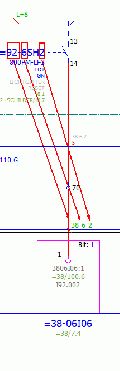

Guten Morgen,
ich versuche gerade ein Schema für eine automatische Verbindungsnummerierung zu erstellen.
Die Erstellung bei SPS Eingängen klappt irgendwie noch nicht ganz.
Das Schema für die SPS Verbindungsnummerierung soll wie folgt funktionieren:
SPS Eingang:
Suche vom Eingang aus den Sensor (Hier =92-6SH2)
Dann hole das Anlagenkennzeichen vom Sensor (Hier =92)
hole Seite von Sensor (hier 6)
hole Pfad von Sensor (hier 2)
trenne alles mit Bindestrichen
Fertige Verbindungsnr. 92-6-2
Ich schaffe es aber nicht das Anlagenkennzeichen korrekt auszulesen. Was mache ich falsch
Geht das nur über Blockeigenschaften in den Projekteinstellungen?
XML Schema für die Verbindungsnummerierungseinstellungen habe ich angehängt.
Hoffentlich weiß da jemand rat.

Ich denke das geht nicht, bin mir hier aber nicht wirklich sicher (die Online-Hilfe suggeriert hier scheinbar etwas anderes). Meine Interpretation warum das nicht klappt: die Verbindung, die Du nummerieren möchtest, schaut vom SPS-Anschluß bis zur Klemme und nicht darüber hinaus (denn das ist ja dann nicht mehr diese Verbindung sondern schon eine neue und zwar die von der Klemme zum Sensor)). Mit den Blockeigenschaften geht das, habe ich probiert...
Ich würde mal Eplan fragen ob hier ein Denkfehler vorliegt oder ob das generell so erst einmal nicht vorgesehen ist...

Hallo Bernd,
vielen Dank für dein Beispiel. Ich glaube jedoch wir haben uns falsch verstanden. Deine Blockeigenschaft liest das Anlagenkennzeichen vom ersten angeschlossenen BMK aus. Das ist ja so nicht gewollt.
Es muss ja vom SPS Anschluss zum Schalter geguckt werden. (Also über die Klemmleisten hinweg). Ich habe jetzt, unabhängig von der Adernummierung, versucht eine Blockeigenschaft beim SPS Anschluss zu erstellen, die sowas macht. Und zwar über "letzte Funktion über Anschluss und Zielnummer (SPS)". Die wird man doch im Verbindungsnummerierungs Schema nutzen können, oder?
Das Klappt nur beim Taster S7, weil dieser nicht mit den anderen Tastern verbunden ist. Ich versteh das nicht    So wird doch auch die Symbolische SPS Adresse ausgelesen.

Sodele...
Nun ja. P8 macht das was Du möchtest. Es guckt vom SPS-Anschluss an die letzte Funktion und das ist nun einmal nicht der Taster sondern die Verbindung geht ja weiter und dahinter lauern die nächsten Funktionen bis eben am Ende hier im Beispiel von Dir, der nächste SPS-Anschluss kommt. Das ist soweit richtig was hier passiert.
Im ürbigen kann man das sicherlich nicht mit dem automatischen ermitteln der symbolischen Adresse vergleichen. Diese Routine ist ja intern verdrahtet nach einem bestimmten festen Schema.
Ich habe aber noch keine wirkliche Idee wie man mit einer globalen BE die verschiedenen Anforderungen (eventuell mal eine, dann mal 2 Klemmen oder etwas anderes dazwischen) realisieren könnte um die gewünschten Infos zu bekommen...

Vielen Dank Bernd dass Du noch mal nachgeguckt hast.
Also eine mögliche Lösung währe, die Logik des Symbols zu manipulieren und die Wert in "Potential weiterleiten nach" zu löschen. Dann funktioniert es
Jedoch ist das natürlich mit erheblichem Aufwand verbunden und hat mit einer eleganten Lösung nichts zu tun. Daher werde ich mal schauen was der Eplan support so sagt.
