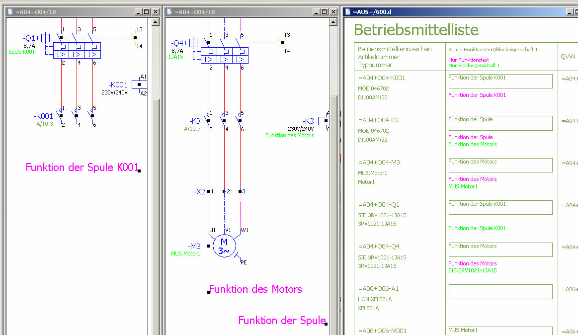

also ich hab wieder einmal eine Frage
Ich hab jetzt bei meinem schütz, der einen motorabgang ansteuert, den funktionstext des motors in der ersten Blockeigenschaft des schützes stehen. das is noch ganz gut, aber ich möchte jetzt zum beispiel eine Betriebsmittelliste ausgeben und da soll dann natürlich der funktionstext des schützes stehen, den gibt es aber nicht weil der text ja vom motor kommt.
ich könnte jetzt das formular umbauen und blockeigenschaft 1 definieren statt funktionstext, aber dann hab ich den funktionstext bei den motoren oder andern BMK's wo ein funktionstext eingetragen wurde nicht.
langer rede, kurzer sinn
gibt es eine möglichkeit das ich in meinen formularen etwas einbauen kann, dass kontrolliert ob ein funktionstext vorhanden ist und wenn nicht die Blockeigenschaft [1] nimmt?
Hoff es kann mir jemand helfen
Danke schon mal
lg alti

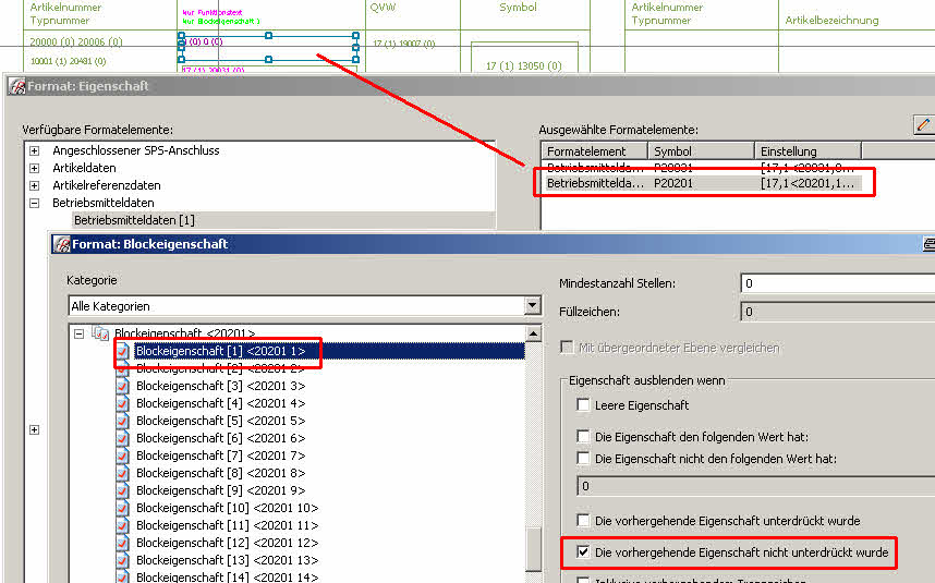

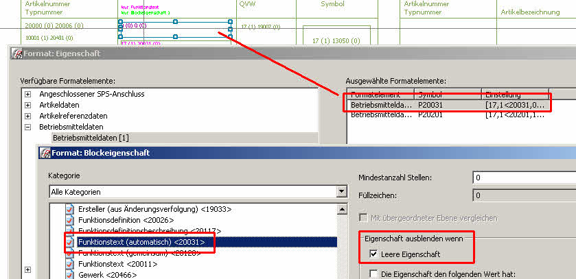

so ich hab des jetzt so probiert und es funkt
mein versuch war mehr die "mit dem kopf durch die wand" Taktik
hab im Formular zwei Textfelder übereinander gelegt. wenn eines leer is, is es andere beschrieben...
deine Version is glaub ich die schöner...
in diesem fall, muss ich jetzt nur noch zwei Eigenschaftsanordnungen  erstellen, damit ich nicht immer den funktionstext zweimal am Symbol stehen hab.
