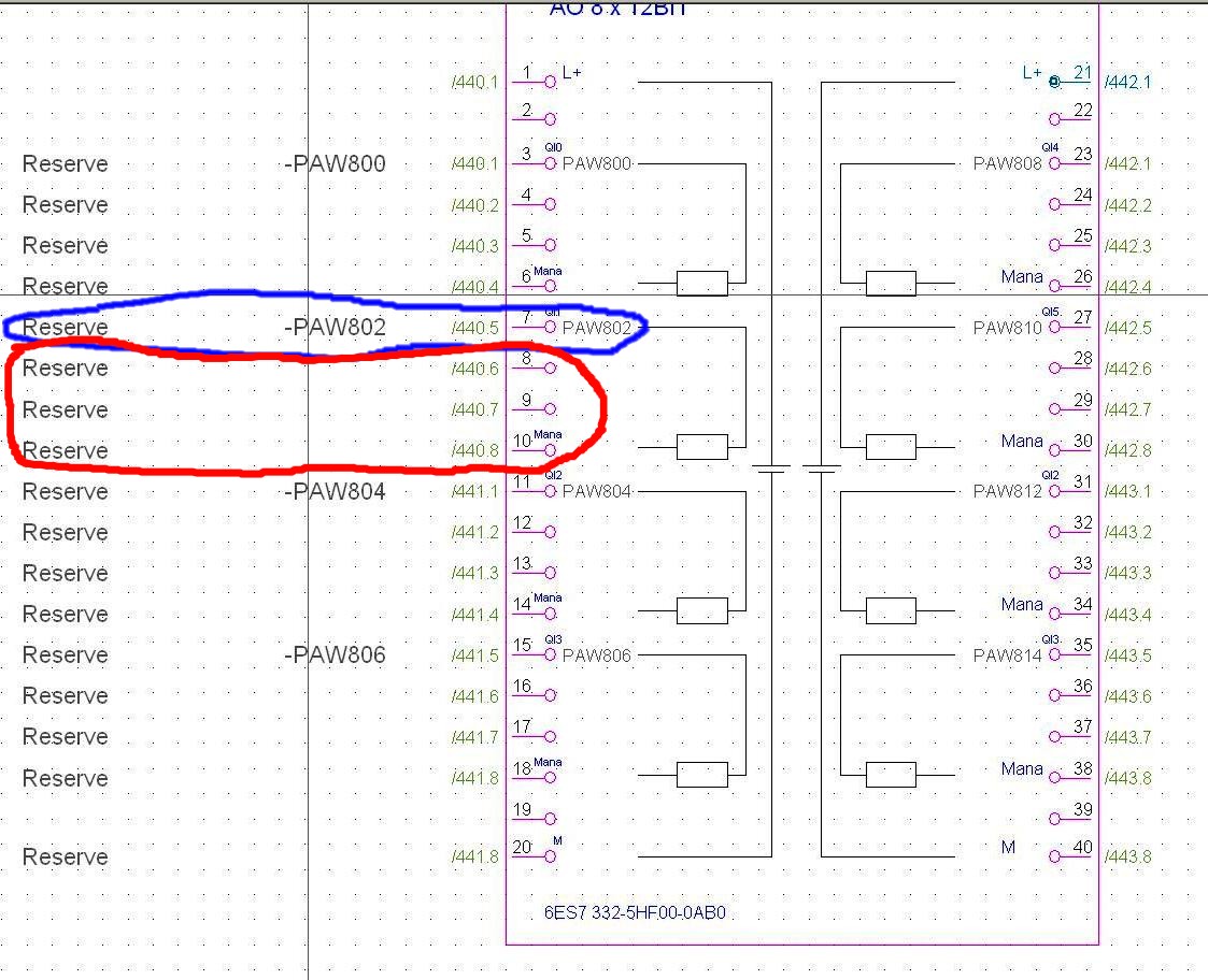

ich hätte auch mal wieder eine Frage.
Ich habe eine SPS-Karte nebst Übersicht erstellt. Ich habe für meinen PAW802 einen Pfadfunktionstext (siehe Bild Pfad1).

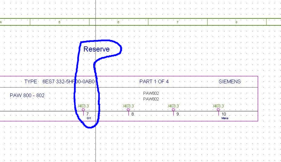

Auf meiner Übersicht (siehe Bild Pfad2) bekomme ich nun meinen Pfadfunktionstext, aber Dummerweise
auch an Anschluß 8,9 und 10 was ich aber nicht haben möchte. Wie kann ich verhindern, daß an Anschluß 8, 9, und 10 auch
der Pfadfunktionstext auftaucht?
Danke schon mal
Gruß mortis

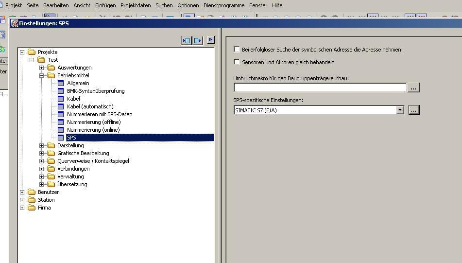

Hallo Mortis,
unter Einstellungen
-> Projekte
-> Betriebsmittel
-> SPS
-> Haken bei "Erweiterte Pfadfunktionstextübernahme" entfernen
Gerhard

Hallo Gerhard,
ich kann besageten Hacken nicht finden. Siehe Bild
Gruß mortis
PS: Ich will nicht alle ausschalten!
[Diese Nachricht wurde von mortis am 20. Feb. 2009 editiert.]

Sorry,
hatte die Version 1.8.5 überlesen.
Glaube dies gibt erst ab 1.9.8 (beta)

eine Möglichkeit wäre, wenn du einen Funktionstext unter dem 2, 3 und 4 setzt und dann den Text raus löscht. Dann steht bei der Übersicht nichts mehr drinn.
