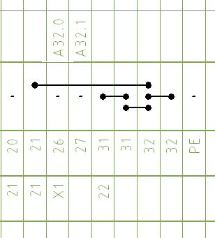

Ich habe ein Problem mit der Darstellung von Stegbrücken im Klemmenplan. Wir verwenden für einen Kunden Klemmen mit mehreren Stegbrückenebenen. Aufgrund dessen gehen an mehreren Stellen Stegbrücken über andere Stegbrücken hinweg (Beispiel 1).
Leider werden mir die Stegbrücken im Klemmenplan übereinander angezeigt, so dass alles aussieht wie eine Stegbrücke (Beispiel 2).
Gibt es irgendeine Möglichkeit, mir die Stegbrücken untereinander anzeigen zu lassen, so dass wieder erkennbar ist, welche Stegbrücke an welche Klemmen geht?

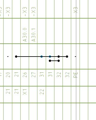

Ich habe mich vielleicht etwas falsch ausgedrückt:
Es geht nicht um Mehrstockklemmen, sondern um Klemmen, die zwei Steckplätze für Stegbrücken haben (Wago 2002-1201).
Wie man im ersten Bild sieht, habe ich eine Stegbrücke von 21 auf 32 und eine Stegbrücke von 31 auf 31. Diese stecken so, dass sie aneinander vorbeigehen.
Leider bekomme ich sie im Klemmenplan aufeinander angezeigt, so dass nicht mehr erkennbar ist, welche Stegbrücke auf welche Klemme geht.

Nachdem die Pappnasen wieder abgesetzt sind,    wollte ich das Thema nochmal nach vorne bringen. Ich habe noch keine Lösung gefunden und der Support sagte: "geht nicht."
Aber hier hat ja für fast jedes Problem irgendwer eine Lösung und deswegen gebe ich die Hoffnung noch nicht auf!
Ich habe ehrlich gesagt keine Lust, 20 Klemmenleisten per Hand zu korrigieren, zumal sie nach dem Aktualisieren der Auswertungen ja immer wieder im Originalzustand sind.

Zugegeben, da täuscht der Screenshot etwas: von 31 auf 32 geht eine Drahtbrücke.
Ich weiß, dass das etwas sinnlos aussieht, mit den Brücken, aber diese Klemmenleiste kommt an verschiedenen Anlagenteilen vor und teilweise ist die Brücke von 31 auf 32 nicht drin. Der Kern ist, dass wir eine Brücke von 21 auf 32 haben, die an der Brücke 31 - 31 physikalisch vorbeigeht und E-Plan diese Brücken so nicht automatisch darstellen kann.

Nein, die Brücke von 21 auf 31 ist eine Stegbrücke.
Schau mal in den Eröffnungsbeitrag, da sind noch zwei Screenshots, die eigentlich alles erklären.

als Drahtbrücke funktioniert leider nicht, da legt er die Brücken nämlich mit tatsächlich vorhandenen Drahtbrücken zusammen.
Ich habe jetzt aber eine Lösung gefunden: Wenn man die Verbindung als "Brücke" definiert, bekommt sie eine eigene Ebene zugewiesen und ist damit dann auch im Klemmenplan erkennbar.
Einziger Nachteil: Im Klemmenaufreihplan verschwinden diese Brücken vollständig.
