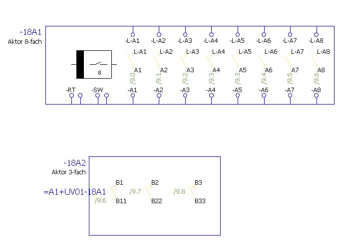

ich habe einen Gerätekasten mit einem Schließer, dieser steht für den Schaltkontakt der auf einer anderen Seite steht, wie kann ich diese beiden querverweisen also das er von dort kommt. Dieser Querverweis am Kontakt wird bei mir nicht angezeigt oder ich mach da was falsch.
Schon mal Danke im Voraus auch für meine letzte Frage die Antwort hat mir geholfen !
Gruß, Jürgen

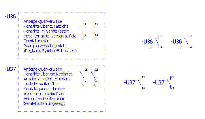

Hallo Jürgen,
kommst Du in den Eplan-Supportbereich? Wenn ja kann man hier schon einmal ein PDF downloaden wo so etwas erklärt wird (geht dort zwar um einen Motorschutzschalter und dessen Hilfskontakte, ist prinzipiell aber die gleiche Geschichte).
Wenn nicht hänge ich morgen mal 2 Beispiele rein wie man es machen kann (hier schon einmal eine Möglichkeit). Bin jetzt aber erst einmal offline...

Danke Bernd, ok hab jetzt raus gefunden wenn ich das Betriebsmittelkennzeichen des einen Schliessers beim anderen eingebe dann klappt es mit dem Querverweis, allerdings gefällt mir die Anzeige noch nicht, es wir dann dort Querverweis und das vollständige BMK angezeigt ?

erstellt am: 19. Feb. 2009 07:16    Editieren oder löschen Sie diesen Beitrag!  <-- editieren / zitieren -->   Antwort mit Zitat in Fett Antwort mit kursivem Zitat    Unities abgeben: 1 Unity (wenig hilfreich, aber dennoch)2 Unities3 Unities4 Unities5 Unities6 Unities7 Unities8 Unities9 Unities10 Unities Nur für Juergen55 10 Unities + Antwort hilfreich
BeispielQVWGeraetekasten.zip
Ich habe Dir mal ein Beispielfenstermakro angehangen. Das mal auf eine Stromlaufplanseite einfügen und die Einstellungen ansehen. Sollte selbsterklärend sein...

ich hab das heute mal im Laufe des Tages ausprobiert, es funktioniert soweit, Danke !

folgendes hab ich zu den Eigenschaften der Kontakte herausgefunden:
- Die Schließer im Gerätekasten müssen unter Symbol/Funktionsdaten
die Eigenschaft paarweise haben, keine Hauptfunktion.
- Die Schließer außerhalb bleiben bei Symbol/Funktionsdaten auf allpolig, das Schließer-Kennzeichen muß eindeutig eingetragen werden, keine Hauptfunktion.
Trotzdem ist das Verhalten wohl nicht bei allen Kontakten gleich, z.B. bei Hilfskontakten funktioniert es wenn ich Leistungskontakte/Schalter verwende schreibt er beim neu nummerieren der Betriebsmittel das vollständige BMK zum Schalterkontakt hin obwohl diese ja im Gerätekasten steht ? (siehe angehängtes JPG)
Woher kommt dieses Verhalten ?
Gruß, Jürgen

Mmh... habe ich kein Problem mit.
Mach mal bitte von solchen einen Teilchen ein Fenstermakro und eventuell das Nummerierungsschema exportieren falls Du ein eigenes benutzt...
