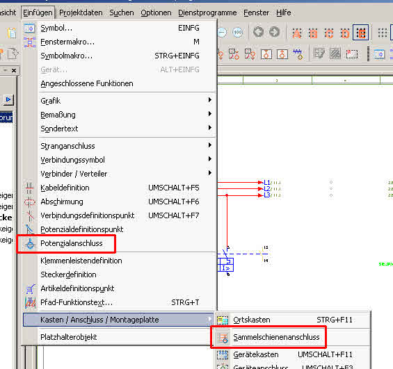

Guten Abend
Bei Caddy gab es eine direkte Auswahl für Potentialschienen. Gibt es diese Funktion auch bei Eplan?
Absoluter Neuling in Eplan

Vielleicht?
Was versteckt sich hinter "direkte Auswahl für Potentialschienen"? Was für einen Zweck hatte die Funktion bzw. was konnte man damit erreichen?

Potentialschienen konnte man bei Caddy automatisch in den Schaltplan hereinziehen und stellten die Hauptleitungen z.B. L1, L2, L3 dar.
Bei Eplan habe ich dies mit Einspeiseklemmen und Abbruchstellen realisiert, was aber aufwändiger ist.

Es gibt die Möglichkeit der Sammelschienenanschlüsse oder der Potentialanschlüsse... schon probiert? Sind aber nicht starr auf L1, L2 oder L3 festgelegt...
