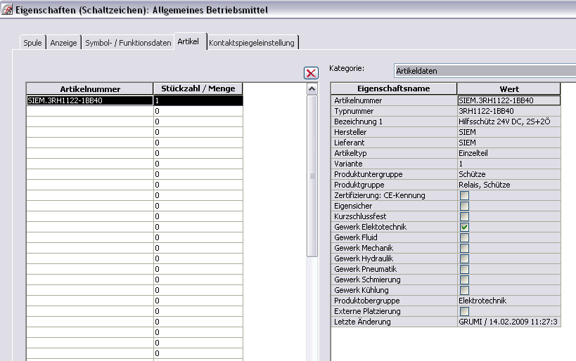

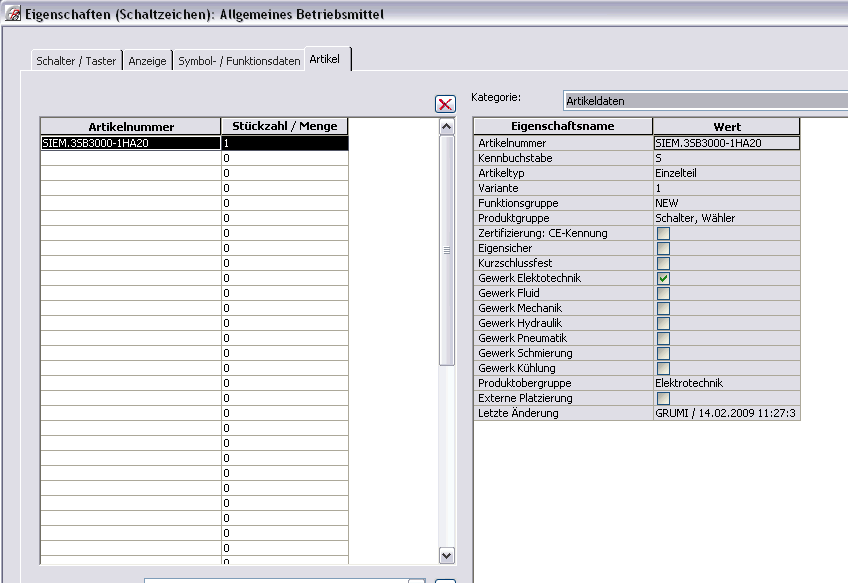

Jetzt habe ich noch das Problem das in der Spalte Bezeichnung bei einingen Artikel kein Text steht, obwohl im Artikelstamm einer eingegeben wurde.
Habe zwei Bilder angehängt. Bei Artikel von Bild artikel wird alles angezeigt, bei den anderen nicht.
LG Grumi

Hallo grumi,
Probiere mal
1.) Makiere dein Projekt im Seiten Navigator
2.) Wähle im Menü: Dienstprogramme > Artikel > Artikeldatenbank an aktuelles Projekt
und danach nochmal auswerten lassen
Gerhard
[Diese Nachricht wurde von gwa am 16. Feb. 2009 editiert.]
grumi
Sehen Sie sich das Profil von grumi an!   Senden Sie eine Private Message an grumi  Schreiben Sie einen Gästebucheintrag für grumi
Beiträge: 20
Registriert: 14.02.2009
erstellt am: 16. Feb. 2009 18:38    Editieren oder löschen Sie diesen Beitrag!  <-- editieren / zitieren -->   Antwort mit Zitat in Fett Antwort mit kursivem Zitat    Unities abgeben: 1 Unity (wenig hilfreich, aber dennoch)2 Unities3 Unities4 Unities5 Unities6 Unities7 Unities8 Unities9 Unities10 Unities
Hallo Gerhard,
Danke für deinen guten Tipppp!
Habe das zwar öfters probiert, aber nie das Projekt markiert.
Danke und LG,
Grumi
