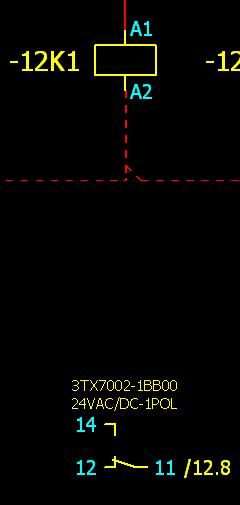

hallo,
welche einstellungen muß ich vornehmen, das mir die artikelnummer bzw typennummer von schützen im schaltplan dargestellt wird.

du musst den Kontaktspiegel aktivieren, unten den bei Anzeige des Artikels auf oben stellen, dann wirds angezeigt.

den kontaktspiegel bekomme ich als anzeige, möchte aber die artikelnummer auch darstellen.
artikel ist am schütz ausgewählt.

Willst du das so machen wies im Bild angezeigt ist?
So hab ich das verstanden.

Probier mal das:
Optionen - Einstellungen - Projekte - "Dein Projekt" - Querverweise/Kontaktspiegel - Kontaktspiegel im Pfad:
Dort bei <Anzeige der 1. Artikelnummer> das gewünschte aussuchen.
Bei der Gelegenheit auch einmal die F1-Taste drücken und nachlesen, wie sich die Einstellungen auswirken.

hat geklappt mit den einstellungen.
besten dank
