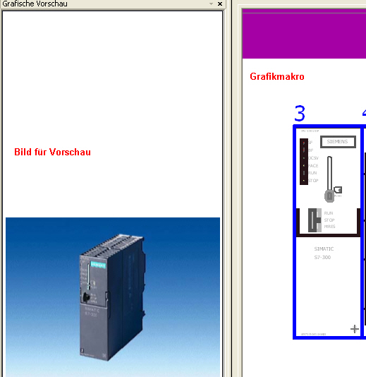

Hallo ich möchte gern bei einigen Artikeln ein Bild in der Schaltschrankübersicht
angezeigt bekommen. Ich habe hierfür in der Artikelverwaltung auf "Montagedaten"
eine "Bilddatei" ausgewählt.
Leider wird diese Datei nicht angezeigt wenn ich diesen Artikel auf der Montageplatte plaziere.
Es erscheint nur der Rahmen in der von mir definierten Größe.
Mit Grafikmakros hingegen funktioniert es.
Woran kann das liegen, müssen die Bilder ein spezielles Format haben ?

Erstelle dein Wunsch auf einer Schaltschrankaufbauseite und erstelle ein Makro (.ema) und trag das in der Artikelverwaltung als Grafikmakro ein...
Dann funz

Ok also das Bild einfügen und dann als Makro ?
Aber für was ist diese Bildfunktion ?

Die ist für die Vorschau im Vorschaufenster :-)

Hi !
Nur zur Veranschaulichung anhängendes Bild.

OK, danke alles klar.
