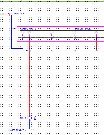

Ich habe meinen 24L+ über einen Potenzialdefinitionspunkt blau eingefärbt.
Dieser geht nun über mehrere Seiten u.a. an eine SPS Karte.
Wie mache ich es nun das alle Ausgänge die nun aus dieser Karte kommen auch blau herrauskommen (s.Bild)? Oder muß ich jetzt jeden Ausgang ebenfalls über einen Potenzialdefinitionspunkt definieren?
Hoffe es gibt jemanden der es mir einfach erklären kann :-)

Dein Ventil wird das Merkmal Signaltrennend besitzen. Daher ist dort für das Potential(signal) Schluß. Mache das Häkchen raus am Ventil und die Farbe wird durchgereicht...

macht das Sinn den (+) und den (-) gleich einzufärben? Oder willst du nur die Verdrahtungsfarben darstellen?

Also wenn ich den Eingangspost richtig verstanden habe, so wollte er
die +24V Versorgung an der SPS-Karte (welche per POT-Def-Pkt eingefärbt ist) auf die Ausgänge "durchreichen". Das das bei der SPS-Kart physikalisch tatsächlich so ist, ist mir klar, nur bitte:
woher soll P8 das wissen ?
Entweder setzt Du an jeder Verbindung die vom Ausgang wegführt einen entsprechenden Def-Punkt, oder Du baust Dir ein spezielles SPS-Symbol (hab das jetzt aber nicht getestet) und musst auch die internen Verbindungen der Karte einzeichnen.

Vielen Dank erst einmal für die Antworten.
nairolf hatt da schon Recht. Genau darum ging es mir.
Hatte schon befürchtet das ich jetzt hinter jedem Ausgang einen Def-Punkt stzen muß.
Ich probier mal noch ein bisschen.
