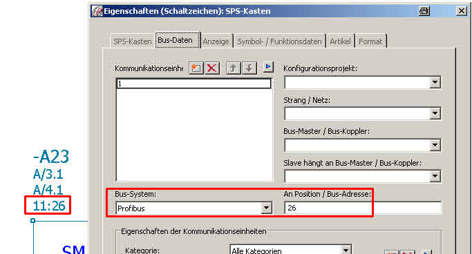

Hallo erst Mal!
Kann mir jemand sagen, wie ich in das Format für die Blockeigenschaften die Parameter <20109> "Bus-System [1]" und <20138> "An Position / Busadresse [1]" rein bekomme?
Ich habe schon ein wenig probiert, aber die Parameter nicht in den verfügbaren Formatelementen gefunden. Deshalb habe ich gedacht trickste halt und direkt in den String geschrieben:
[117,1<20109,1,0,0,0,0,0,0,0,,0,0,0,0,0>]: [117,1<20138,1,0,0,0,0,0,0,0,,0,0,0,0,0>]
Resultat: es wird nur der ": " ausgegeben!?
Kann mich jemand retten?

Klar...  für was brauchst Du es genau? Anwendungsbeispiel wäre gut...

Hallo Bernd.
Ich wills in der Anzeige am SPS-Kasten stehen haben.
Alle Anzeigetexte sind mit "andocken" unten ans BMK geheftet. Diese beiden Texte hätte ich jetzt gerne auch angedockt, aber halt in einer Zeile:
BMK:      -100A1
Querv.:  /105.1
Bus-Dat:  Profibus: 20
Techn.K.: max. 31 Slaves
usw.
Meines Wissens ist eine angedockte Zeile nur über Blockeigenschaften möglich....

Mmh... geht wohl:
[20064<20201<20109,1,0,0,0,0,0,0,0,de_DE,0,0,0,0,0>>]:[20064<20201<20412,0,0,0,0,0,0,0,0,de_DE,0,0,0,0,0>>]
aber für das Bus-System wird nicht der Klartext ausgegeben sondern ein Code. Profibus hat hier die Nummer 11... Müßte man mal an Eplan herantragen das das "entcodiert" angezeigt wird...

Hallo Bernd!
Danke für die Blockeigenschaft. Den Profibus schreib ich jetzt halt fix als Trennzeichen. Dann klappt das.

Hallo nochmal.
Wie könnte die Blockeigenschaft denn aussehen, wenn ich zwei oder mehr Kommunikationseinheiten in meinen Busdaten angebe?
Die CPU hat z.B. MPI Adresse 2 und Profibus Adresse 5 eingestellt. Kann ich auf die 2. Adresse 5 auch per Blockeigenschaft zugreifen?

Hallo Christoph,
du kannst dir die Info Profibus/MPI Adresse auch einfach
über Anzeige/BM/An Position/Busadresse(1-10)am SPS-Kasten
aufrufen und anzeigen lassen.
Habs gerade ausprobiert. Funzt.
Brauchst hier keine Blockeigenschaft. Ist ja eine direkte
Eigenschaft.

Servus!
Danke für die Mühen
@Wolfgang: Die Blockeigenschaft deshalb, weil ich einen String anzeigen will: "Profibus-Adr: " & "Busadresse"
@Bernd: Bin schon gespannt.
