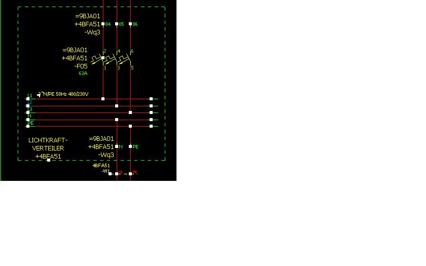

bei den Meldungen kommt der Fehler "Mehrere Potenzialdefinitionen auf einem Potenzial"! Wie bekomme ich diesen Fehler weg bzw. hat jemand einen Tipp, wie ich die Einspeisung zwar gleich darstellen kann, aber anders zeichne, sodass es richtig ist.
Zur Zeit verwende ich zwei Potenzialanschlüsse..

Hallo deegee!
Warum hast Du dem Potentialanschluss rechts nicht auch einen Namen gegeben? Nämlich den gleich wie links.

das habe ich eh gemacht, aber der ist auf unsichtbar gestellt

Verwendet ihr den Offline Prüflauf?
Hab das gerade probiert und bei mir kommt höchstens eine Warnung, wenn ich unterschiedliche Potentialdefinitionen (bewusst) verwende, sonst bekomm ich überhaupt keine Fehlermeldung.
Ist das eine Datenübernahme aus 5.70?
Man könnte auch auf der rechten Seite einen Geräteanschluss setzen, dem ein BMK geben und unsichtbar machen, wäre zwar nicht die beste Methode, aber das Problem wäre meiner Meinung nach weg.

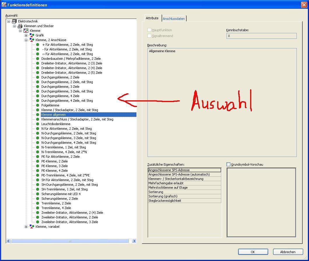

Kommt die Fehlermeldung für alle 5 Potentiale, oder nur für das N und das PE Potential?
Eigentliche Frage: Hast Du bei der N-Klemme in der Funktionsschablone auch N-Klemme eingestellt? Detto für PE-Klemme.

jop, kommt für alle fünf Potenziale!
N und PE-Klemme? Was sollt ich da in der Funktionsschablone einstellen? Muss ich für die Klemmen etwa eine Funktionsschablone erstellen?

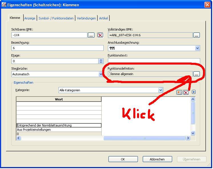

erstellt am: 11. Feb. 2009 12:42    Editieren oder löschen Sie diesen Beitrag!  <-- editieren / zitieren -->   Antwort mit Zitat in Fett Antwort mit kursivem Zitat    Unities abgeben: 1 Unity (wenig hilfreich, aber dennoch)2 Unities3 Unities4 Unities5 Unities6 Unities7 Unities8 Unities9 Unities10 Unities Nur für deegee 10 Unities + Antwort hilfreich
Ja musst das Potenzial für die klemmen Festlegen siehe Bild

jop, das hab ich so eingestellt..
PE ist eine PE-Klemmen und N ist auch eine N-Klemme
