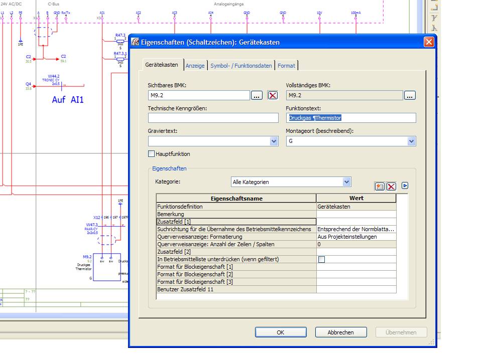

Guten Morgen,
ich habe folgendes Problem:
Wir haben einen Kompressor mit Druckgasthermistor und Magnetventil Leistungsregelung.
Beide Bauteile bekommen das BMK des Kompressors.
Jetzt taucht in meiner Betriebsmittelliste für den Funktionstext des Kompressors -> "Magnetventil Leistungsregelung Kompressor" auf.
An den Gerätekästen sind keine Hauptfunktionen eingetragen.
Kann ich in der Liste "Funktionsdaten bearbeiten" irgendwie die Reihenfolge ändern? Oder gibt es eine andere einfache Möglichkeit dass der Text Kompressor in der Betriebsmittelliste auftaucht?
Danke schonmal und müden Gruß
Marco

naja einer der Gerätekästen hat sicher eine Hauptfunktion, sonst gibt ePlan eh eine Fehlermeldung aus, sofern du mit dieser arbeitest.
Steht der Funktionstext in den Eigenschaften des Kompressors oder unter dem Symbol?
Kannst du die Seite, die du gezeichnet hast, mal zeigen?

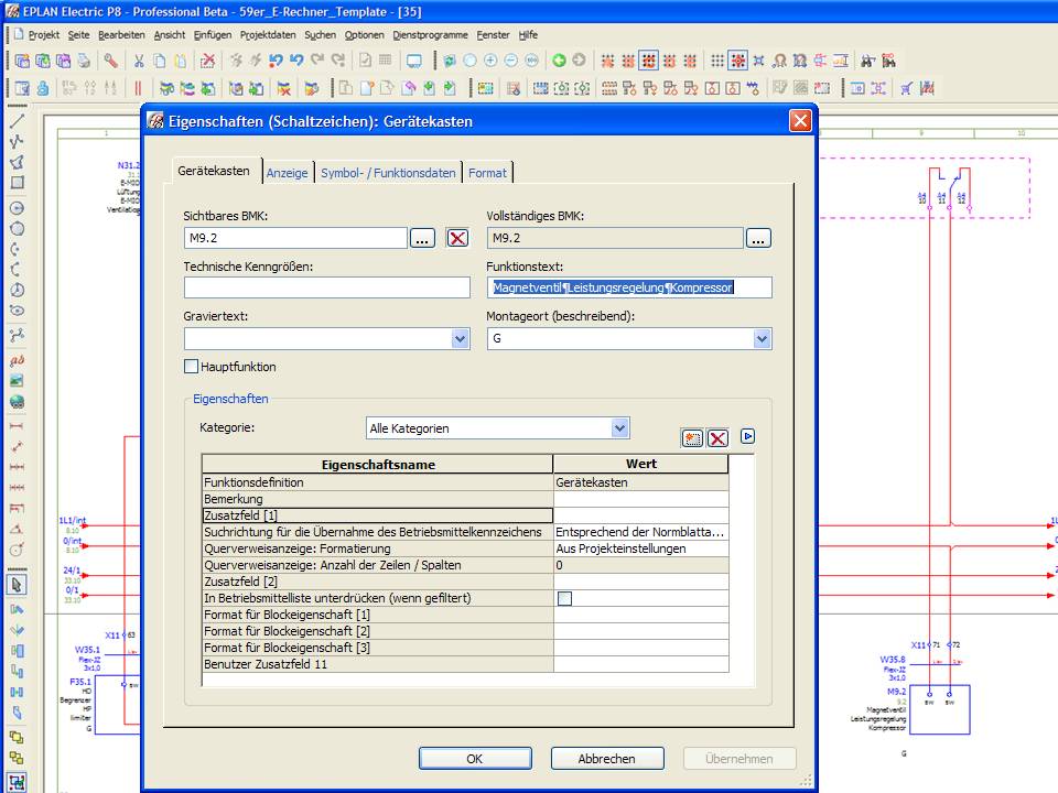

erstellt am: 11. Feb. 2009 07:28    Editieren oder löschen Sie diesen Beitrag!  <-- editieren / zitieren -->   Antwort mit Zitat in Fett Antwort mit kursivem Zitat    Unities abgeben: 1 Unity (wenig hilfreich, aber dennoch)2 Unities3 Unities4 Unities5 Unities6 Unities7 Unities8 Unities9 Unities10 Unities
im Anhang sind die 3 Seiten auf denen die Bauteile zu sehen sind.
Hauptfunktionen sind keine angehakt. Nur beim Kompressor selber.
Hoffe die Seiten Helfen.

erstellt am: 11. Feb. 2009 07:35    Editieren oder löschen Sie diesen Beitrag!  <-- editieren / zitieren -->   Antwort mit Zitat in Fett Antwort mit kursivem Zitat    Unities abgeben: 1 Unity (wenig hilfreich, aber dennoch)2 Unities3 Unities4 Unities5 Unities6 Unities7 Unities8 Unities9 Unities10 Unities Nur für noplan 10 Unities + Antwort hilfreich
Es gibt ja mehrere Arten von Funktionstexten, den automatisch angeizeigten, den gemeinsamen und den Funktionstext. Es kommt jetzt auch darauf an, welcher im Formular angezeigt wird.

erstellt am: 11. Feb. 2009 08:11    Editieren oder löschen Sie diesen Beitrag!  <-- editieren / zitieren -->   Antwort mit Zitat in Fett Antwort mit kursivem Zitat    Unities abgeben: 1 Unity (wenig hilfreich, aber dennoch)2 Unities3 Unities4 Unities5 Unities6 Unities7 Unities8 Unities9 Unities10 Unities Nur für noplan 10 Unities + Antwort hilfreich
Hab das jetzt ausprobiert und du musst bei Formular auf Betriebsmitteldaten2 gehen und dort den Funktionstext auswählen, dass gleiche beim Symbol, auch auf Betriebsmitteldaten2 gehen.
Lg

erstellt am: 11. Feb. 2009 08:22    Editieren oder löschen Sie diesen Beitrag!  <-- editieren / zitieren -->   Antwort mit Zitat in Fett Antwort mit kursivem Zitat    Unities abgeben: 1 Unity (wenig hilfreich, aber dennoch)2 Unities3 Unities4 Unities5 Unities6 Unities7 Unities8 Unities9 Unities10 Unities Nur für noplan 10 Unities + Antwort hilfreich
Naja wars doch nicht, jetzt werden die anderen nicht mehr ausgegeben.

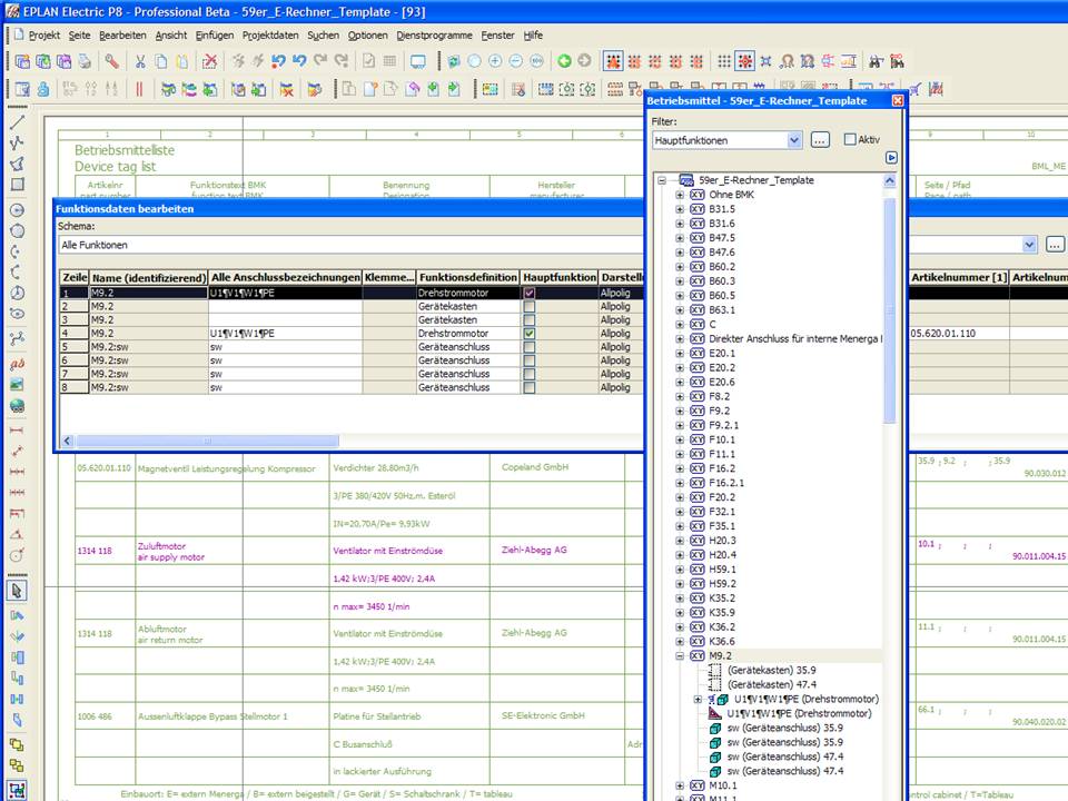

Das funktioniert so weit,
bis auf dass dann meine restliche
Stückliste nicht mehr passt.
Gibt es nichts, anderes? In meinem ersten Bild
sieht man im Betriebsmittelnavigator dass die
Gerätekästen vor dem Kompressor stehen.
Kann es vielleicht daran liegen? Und kann man
vielleicht dort sortieren?

Die Baumdarstellung kann man nicht sortieren...
@Problem
Am einfachsten wäre es wenn Du die betroffenen Seiten und Dein Formular hier hochlädst. Dann kann man sich das anhand Deiner Daten anschauen und Dir Tipps geben. Alles andere ist ziemlich viel Raterei da man mit P8 an genauso viel Schrauben drehen und somit "verstellen" kann...

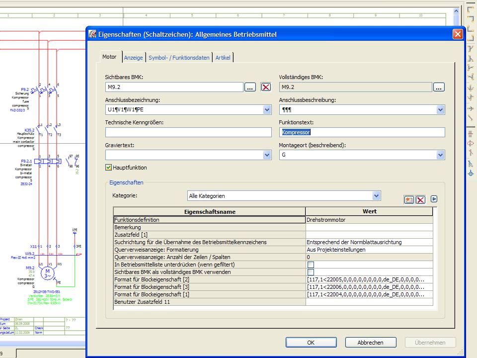

erstellt am: 13. Feb. 2009 08:48    Editieren oder löschen Sie diesen Beitrag!  <-- editieren / zitieren -->   Antwort mit Zitat in Fett Antwort mit kursivem Zitat    Unities abgeben: 1 Unity (wenig hilfreich, aber dennoch)2 Unities3 Unities4 Unities5 Unities6 Unities7 Unities8 Unities9 Unities10 Unities Nur für noplan 10 Unities + Antwort hilfreich
Hallo Marco,
ok ich würd sagen, dass ich jetzt eine Lösung hab. Du musst beim Gerätekasten die Funktionsdaten (Logik) auf Drehstrommotor ändern (gleiche Funktionsdaten wie beim Kompressor). Dann wirds im Betriebsmittelnavigator runter gestuft und die Hauptfunktion wird ausgegeben.

erstellt am: 13. Feb. 2009 09:52    Editieren oder löschen Sie diesen Beitrag!  <-- editieren / zitieren -->   Antwort mit Zitat in Fett Antwort mit kursivem Zitat    Unities abgeben: 1 Unity (wenig hilfreich, aber dennoch)2 Unities3 Unities4 Unities5 Unities6 Unities7 Unities8 Unities9 Unities10 Unities
Supi, vielen Dank. Funktioniert Einwandfrei!
Was würde ich ohne Euch und dieses Forum nur machen?
Vielen vielen Dank.
