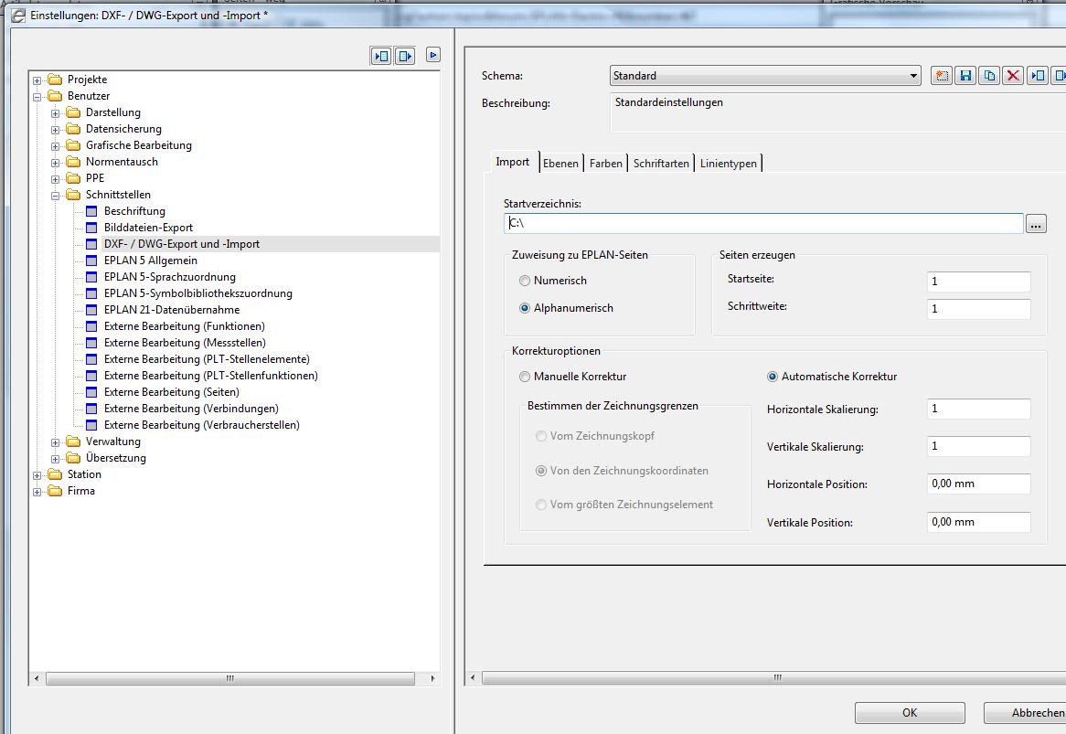

Hallo Zusammen,
ich bin Eplan Neuling! Ich kann weder im Menü "Seite-Exportieren" noch in "Optionen-einstellungen-Benutzer-Schnittstellen-DXF/DWG-Export und Import" die Möglichkeit finden Eplan-Dateien in dxf oder dwf Format zu exportieren!
Vielen Dank für die Hilfe!
Gruss justbql

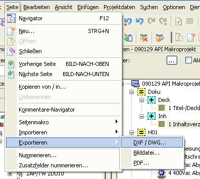

alti
E-Planung
Sehen Sie sich das Profil von alti an!   Senden Sie eine Private Message an alti  Schreiben Sie einen Gästebucheintrag für alti
Beiträge: 60
Registriert: 13.11.2008
ePlan P8 1.9.6
erstellt am: 10. Feb. 2009 12:03    Editieren oder löschen Sie diesen Beitrag!  <-- editieren / zitieren -->   Antwort mit Zitat in Fett Antwort mit kursivem Zitat    Unities abgeben: 1 Unity (wenig hilfreich, aber dennoch)2 Unities3 Unities4 Unities5 Unities6 Unities7 Unities8 Unities9 Unities10 Unities Nur für justbql 10 Unities + Antwort hilfreich
doch geht
siehe hier
lg alti

@justbql
Welche Version und Ausbaustufe von P8 benutzt Du? Mit welchen Umfang (Einsteiger, Fortgeschrittener, Experte) startest Du Eplan?

ich habe eine Education Version P8 1.9 Build 3231 und das "Experten"-Menü eingeschaltet.

Hallo !
Ich könnte mir vorstellen, daß das bewusst aus der Education entfernt wurde.
Beim Drucken und PDF-Export wird ja ein Wasserzeichen mit eingebaut um den
Produktiveinsatz der Education zu unterbinden.
Theoretisch könnte man ja so ein DXF/DWG rausschreiben und dann in ACad
das Wasserzeichen rausschmeißen, drucken und fertig: Schon hat man fertige
Produktivpläne denen keiner ansihet, daß Sie mit der Edu gemacht wurden
LG,
nairolf
