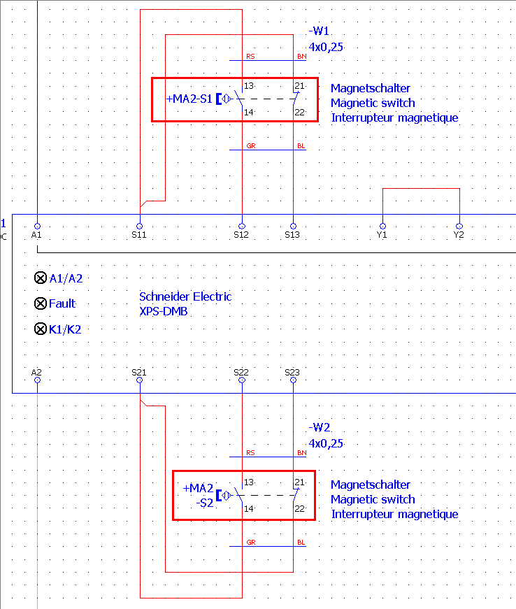

habe mal wieder eine Frage, diesmal betreffend BMK Darstellung.
Wenn ich BMK's habe, welche mit dem definierten +Ort der Seite nicht übereinstimmen, schreibt es diesen ja richtigerweise vorne dran. (Also ZB +MA2-S1) so weit alles klar. Dies kann zum Teil recht lange BMK namen geben und da fragt es sich, ob man generell zwischen +MA2 und -S1 einen Zeilenumbruch machen möchte/könnte.
(siehe Bild)
Wenn ich diese alle von Hand anpassen muss und dises Zeichen "¶" einfüge, klappt das schon. Die Frage nun, kann ich das generell irgendwo einstellen?

Schau mal bei den Eigenschaften im Reiter Anzeige gibt es die möglichkeit einen Rahmen einzuschalten (--> Breite fix!)
Dan die Eigenschaftsanordnung Speichern und als Standart verwenden....

Ja das leuchtet ein und hab ich dann auch so gemacht.    Aber wir sind 6 P8 user und ich hab mir halt gedacht, wenn ich das irgendwo generell für jeden so einstellen könnte, wäre es nett...
Wenns nicht eine generelle Einstellung dafür gibt, werde ich es so machen... Dank an den Zauberer für die Antwort...

Ab der nächsten Version kann man diese Eigenschaftsanordnungen ex-/importieren...
Ansonsten gehört so eine Einstellung ins Basisprojekt (.zw9) dann ist diese in jedem neuen Projekt mit drinnen :-)
