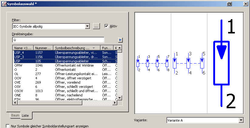

- Auch fehlen mir Kombiableiter also Übespannungsschutzgeräte, scheint unter Symbole und im Dataportal nicht vorhanden zu sein.

Zu 3) Bei mir sind welche drin - siehe Bildchen. Welche Version hast Du genau? Eine 1.8.9 gibt es so nicht...

3) hab ich gefunden Danke
