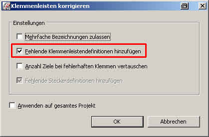

Mal eine Frage an die Scriptspezis...
Ich möchte gerne eine Klemme (oder Stecker) markieren und dann aber mich nicht durch das Menü PD - Klemmenleisten (oder Stecker) - Korrigieren hangeln um dort die Einstellung Fehlende Klemmenleistendefinitionen (oder Steckerdefinitionen) hinzufügen zu aktivieren und weiter mit dem Klick auf Ok P8 die Klemmenleistendefinitionen erzeugen zu lassen.
Daher würde ich gerne diese Klickorgie  etwas abkürzen (bis zum Dialogaufruf komme ich schon einmal so mit der Aktion XTPCallAutoCorrectionDlgAction) und gerne das ganze einfach auf einem Button liegen haben (gilt dann auch für die Steckerdefinitionen). D.h., ich markiere eine Klemme (oder einen Stecker), klicke den Button an und P8 erzeugt mir jetzt ohne Rückfrage für alle Klemmenleisten die Definitionen ohne das ich mich durch die Menüs hangeln muß...
Jemand eine Idee für mich? Oder habe ich etwas übersehen und ist es ganz einfach...?
Danke und ein schönes Wochenende allen...

Hallo Bernd,
also ich habe dir mal ein Script getippt...
Allerdings müsstest du noch ein klick machen    (auf ok klicken).
Das Script stellt zwei neue Actions zur verfügung
bgischel_Klemmen setzt das Setting Fehlende klemmleistendef hinzufügen und öffnet den Dialog (Sollte vorher eine Klemme markiert sein.)
bgischel_Stecker setzt das Setting Fehlende Steckerdef hinzufügen und öffnet den Dialog (Sollte vorher ein Stecker markiert sein.)
Anleitung:
Script laden und die Symbolleiste importieren (Sind zwei Buttons einer für Klemmen der andere für Stecker) passende Symbolicons habe ich leider keine müsstest du selbst einpflegen.

Anbei eine Überarbeitete Version (Nach Bernd´s Wunsch  )
Anmerkung:
Das setzen des Settings Anwenden aufs komplette Projekt klappt bei den Klemmen nicht (bei den Steckern schon!!)
Warum ? Keine Ahnung???
@nairolf: Kannst du helfen??

Original erstellt von Straight-Potter:
Des Rätselslösung ist:
Wahrscheinlich ist dieses Setting ReadOnly

Hallo Bernd,
das setzen von auf gesamtes Projekt klappt nicht. Dies wird durch die Benutzerauswahl beim Aufruf des Dialoges auf false gesetzt wird (Wenn z.B. nur eine Seite oder Klemme makiert ist!) D.h. Vorher setzen klappt zwar. wird aber sofort beim Start des Dialog wieder rückgänging gemacht

Sehr schade. Die Quadratur des Kreises. Markiere ich keine kann ich die Funktion nicht ausführen...
Danke fürs nachforschen...

Hallo Bernd,
ich habe mir für diese Funktionen eine Tastenkombination festgelegt.
Also brauche ich nur diese Tastenkombination drücken, dann OK und P8  erzeugt mir eine Definition, ohne langes hangeln durch die Menüs.

Danke Harald. Bis zum Dialog komme ich ja, wie im ersten Beitrag geschrieben, auch anhand eines Funktionsaufrufes. Leider nicht mit den, von mir gewünschten Einstellungen...
Aber ich gebe die Hoffnung nicht auf das es irgendwann mal klappt...
