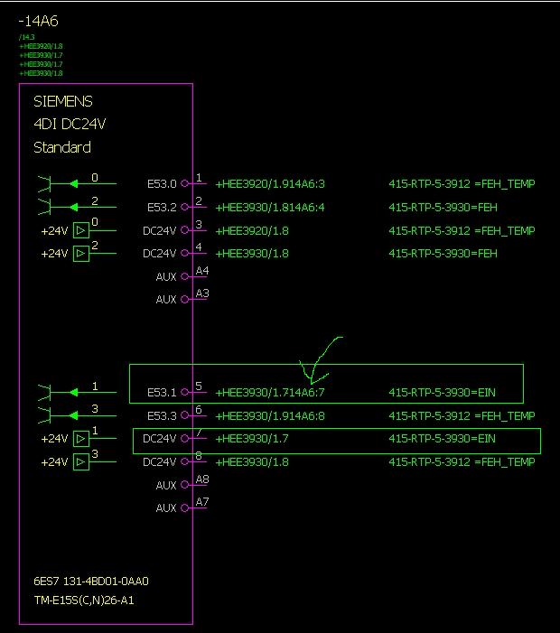

ich mal ne Frage:

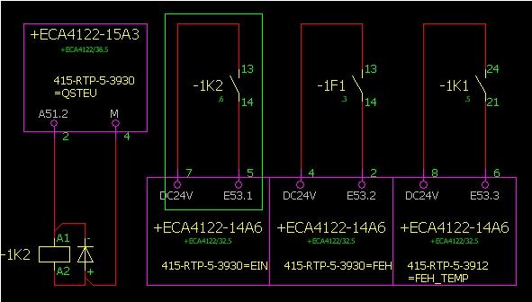

An einem digitalem Eingang an einer ETS200 habe ich an einer SPS-Box zwischen dem Eingang und der 24V Hilfsspannung einen Kontakt von -1K2 (siehe grüner Kasten in Bild Box.jpg)
In der SPS-Karten-Übersicht wird mir dieser Kontakt aber nicht angezeigt. Angezeigt wird als Verdrahtungsziel, dass die Eingangsklemme direkt auf die Hilfsspannung geht (siehe Pfeil in Bild Karte.jpg) Erwartet hätte ich an dieser Stelle eigentlich die Angane +HEE3930-1K2:14.
Wo liegt mein Fehler oder ist das ein Bug?

Hast du schon einmal die Verbindungen aktualisiert? Wenn du den Kontakt erst hinzugefügt hast wird noch die symbolische adresse von der klemme 7 angezeigt

Hab ich gerade noch einmal gemacht (nur zur Sicherheit: oberste Ebene im Projekt ausgewählt, dann -> Projektdaten -> Verbidnungen -> aktualisieren)
hat aber nix gebracht.
Hab mir auch schon mal die Potentialnamen angesehen. Diese sind auch auf beiden seiten des Schließers unterschiedlich (wäre ja auch komisch wenn nicht...)
Noch ne Idee?
Gruß Achim

hast du das aus 5.70 importiert oder hast es in P8 gezeichnet.
Habs im P8 gezeichnet und es funktioniert.

stell sonst wieder ein amkro von den beiden Seiten ins netz!
is leichter zum überprüfen

Das ursprüngliche Projekt ist in Eplan 5 gezeichnet aber da ist nicht mehr viel von übrig... die betreffenden Seiten sind komplett neu.

Naja du könntest noch im Anschluss die Symbolische Adresse rausnehmen, bestätigen und dann alles aktualisieren.
Falls das nicht geht, würd ich auch sagen, dass du ein Makro schicken solltest.
Sonst ist das ein Ratespiel.
