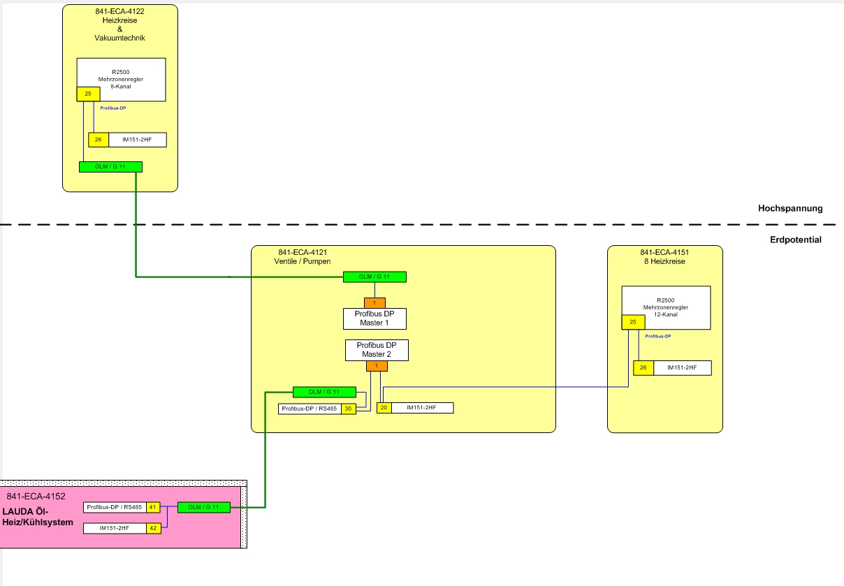

Hallo wahrscheinlich wieder ne einfache Frage welche mich aber schon länger beschäftigt.
Ich habe im MS-Visio Format vorliegen, den Profibus-Aufbau einer klomplexeren Anlage.
Diesen möchte ich ohne ihn in Eplan neu zeichnen zu müssen irgendwie in einer annehmbaren Qualität (also kein Screenshot    )auf eine druckbare Seite im Plan bringen und zwar mit Normblatt.
Ich habs mal als Fremddokument versucht aber das ist ja nix... geht das irgendwie anders?
Klar, P8 wird mir Viso-Dateien sicherlich nix anfangen können aber kann man ja den Umweg über andere Datenformate gehen... (pdf, dxf/dwg, ...)
Geht das so wie ich mir das vorstelle?

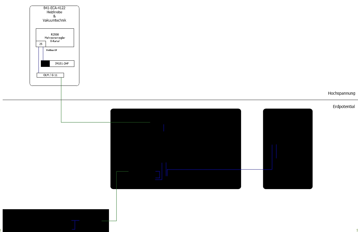

Hmm ich hab das nun noch mal probiert aber nur mit mäßigem Erfolg.
Ich hab zwar das Visofile nach dxf exportiert und auch wieder importiert bekommen aber mit den Farben klappt noch nicht. Seht selbst ich hab zwei Bilder, eins aus Visio und eins aus EPLAN angefügt.
Für den Import von dxf gibts ja seitenweise Optionen... Hat jmd ne Idee wo ich da dran drehen muss, dass es wenigstens halbwegs so aussieht wie in Visio?
Gruß Achim

Hallo Achim,
irgendwie werden einige Polylinien immer mit dem Attribut "gefüllt" importiert. In ACAD kann ich davon aber nichts sehen.
Ich habe aber einen einfachen Weg gefunden das im nachhinein in P8 schnell anzupassen. Schau dir mal das Video an.
Holger

Perfekt!
Die Funktion 'gleiche Objekte markieren' seh' ich zum ersten mal... da hab ich wohl immer gekonnt drüber weg gelesen.
Vielen Dank, damit ist mein Problem gelöst.
