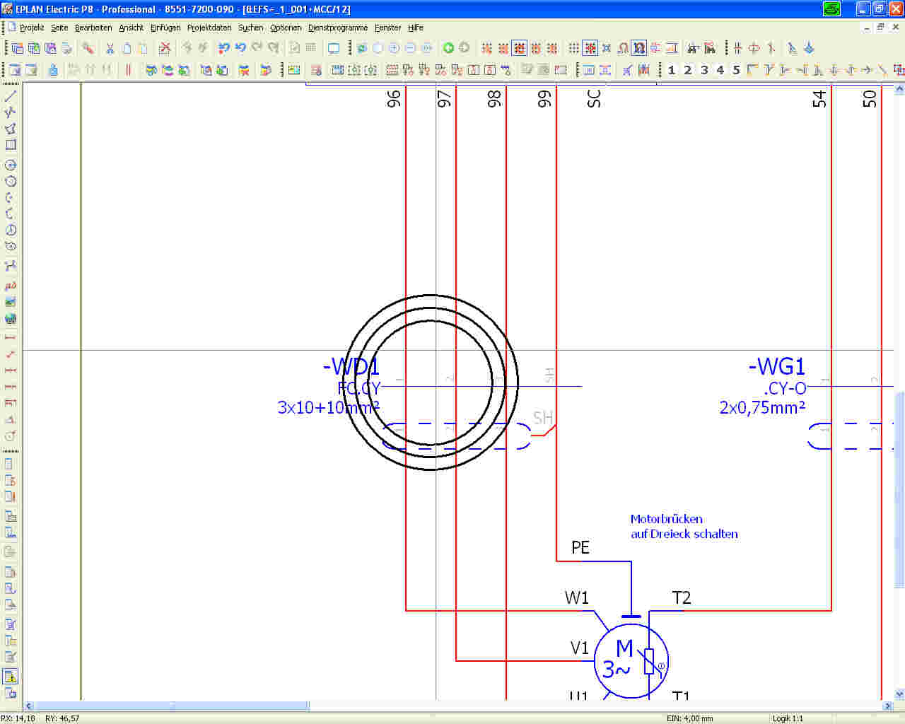

Hallo an alle!
Habe ein kleines Problem, habe irgendwie diese drei Kreise (siehe Bild)
eingeschaltet. Die springen immer dahin, wo ein Fehler ist, den ich in dem Meldungsnavi anklicke.
Wie bzw. wo kriege ich den wieder aus??????
bin ratlos

Die Meldungsverwaltung öffnen, auf eine beliebige Meldung klicken, dann rechte Maustaste und Vorschau der Fehlerstellen wieder ausschalten...

DANKE! DANKE! DANKE!!!
Hat geklappt, danke für die schnelle Antwort!
Da hätte ich nun wirklich nicht gesucht.....
