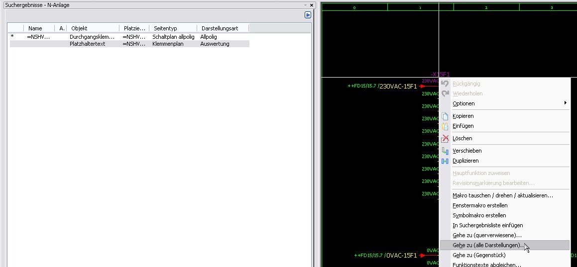

besteht irgendwie die möglichkeit, dass ich von einer Klemme im Loop mit hilfe eines Rechtsklicks o.ä. zum richtigen Klemmenplan oder in den Klemmennavigator springen kann? Oder auch aus dem Klemmleistennavigator raus in den Klemmenplan springen?
Ich kenne das von einem anderen CAD-System, weiß aber nícht ob das in EPlan geht - wäre für mich eine sehr hilfreiche funktion...
vielleicht weiß ja jemand von euch was - Danke

Hallo marion1989,
also über Rechtsklick Gehe zu (alle Darstellungen) und dann die pos mit Seitentyp Klemmenplan.
Geht ausm Plan und ausm Navi raus.
Direkt geht meines Wissens nicht.
Edit: Bild!

Danke für die schnelle Antwort!
Kann ich mir denn eine Tastenkombination zusammenstellen oder kann ich das Kontextmenü andern, dass ich das 2x "gehe zu" umgehe?

Nein... denn die Klemme muß ja nicht nur im Klemmenplan sondern könnte ja bspw. auch im Klemmenanschlußplan oder im Klemmenaufreihplan dargestellt sein. Daher wird es hier keine direkte Tastenkombi geben...
