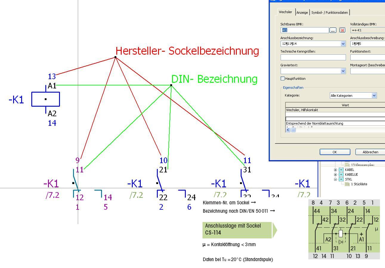

Joa, den grabe ich einmal hervor
Gibt es zu dem Thema schon eine Lösung? Ich bin gerade über Steckrelais gestolpert bei denen die DIN- Bezeichnung am Relais nicht mit der Bezeichnung am Sockel überein stimmt.

Hallo Ralf !
Bin mir nicht sicher für welches Problem die Lösung angefragt wurde
Grundsätzlich:
In den Schablonen gibt es mittlerweile neben "Anschlussbezeichnung" auch eine identifizierende Spalte "Anschlussbeschreibung".
Diese Werte werden (beide !) nicht an ein Makro geschrieben bzw. im platzierten Makro verändert
--> das Makro behält die Werte.
Ich denke das Grundproblem: woher soll EPLAN wissen, welcher Schabloneneintrag an welches grafische Objekt
aus dem Makro geschrieben werden soll ?
Beispiel:
Makro hat Gerätekasten + 6 Geräteanschlüsse
Welcher Geräteanschluss aus dem Makro soll nun welcher Funktionsschablonenzeile des Artikel zugewiesen werden ?
Was ich schon mehrfach gemacht habe:
Ein Makro mit hinterlegtem Wertesatz um ggf. zwischen unterschiedlichen Anschlussbeschreibungen umzuschalten.
Oder hab ich Deine Frage grundsätzlich falsch verstanden

Original erstellt von nairolf:
...Oder hab ich Deine Frage grundsätzlich falsch verstanden   ...
So ist es recht, immer dem Gegenüber das Gefühl geben, seine Frage war schon ok...
Ja das kommt davon, wenn man mit veralteten Versionen arbeitet, habe eben gesehen dass in der SP..HF Build *hastenichgesehen* eine Anschlussbeschreibung vergeben werden kann, ich mache aber noch mit 2.0 SP1. Ein Grund mehr, umzusteigen. Danke fürs mitdernasedraufstossen.
