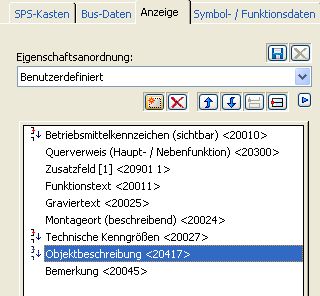

Hallo leute!
Hab ein Problem, und zwar werden meine Blockeigenschaften nicht übernommen wenn ich ein Fenstermakro mache. Wenn ich das makro über Artikelmakro einfügen im SPS-Navigator einfügen will, werden die blockeigenschaften nicht angezeit, nicht mal der pfad von wo er es holen soll.
was ich eigentlich will ist in der simatic ein rack bauen und dann importieren und über die artikelmakros platzieren, aber wie gesagt werden die Blockeigenschaften für SPS-Typenbezeichnung und Objektbeschreibung nicht übernommen.
Vielleicht kann mir wer helfen, oder hat eine idee.
Genau noch was, die Anschlussbeschreibung wird auch nicht angezeigt!
Danke schon mal,
LG alti

Hallo Alti
Mit der P8 1.9.6 kann man die Eigenschaften SPS-Typenbezeichnung und Objektbeschreibung auch direkt anzeigen (siehe Bild). D.h. die Blockeigenschaft ist gar nicht nötig. Wichtig ist, das beim Makro auch ein Artikel hinterlegt ist. D.h. Dein Makro Hauptfunktion ist. Sonst müsstes Du Dir die Eigenschaften von der Hauptfunktion holen (siehe Bildchen 2). Dann steht vor dem Parameter "BM:..."
Gruß Christof
alles wird gut!

super danke!
hab jetzt leider nur noch ein problem, ich hab ein makro, welches ich für eine reackübersicht verwende. in diesem makro wird die erste adresse und die letzte adresse mit blockeigenschaften angezeigt.
1. wie kann ich das machen, das ich wenn ich die daten aus der simatic importiere und mittel artikelmakro platzieren auch diese funktion angezeigt wird?
2. kann man die anschlussbeschreibung irgendwo sichern? bei mir diese nie angezeigt im makro, weil nicht eingetragen. muss ich die immer mit der hand ändern? oder gibt es da eine möglichkeit?
danke noch mal!!
lg alti
