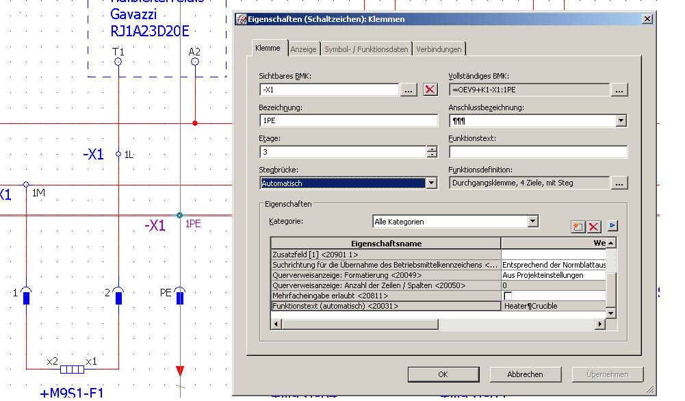

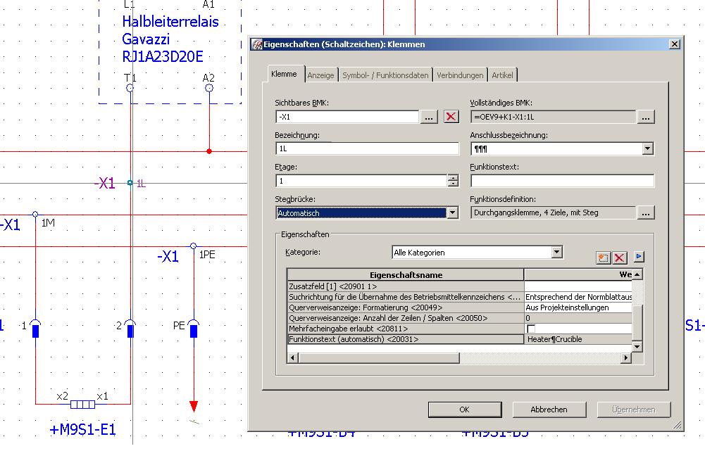

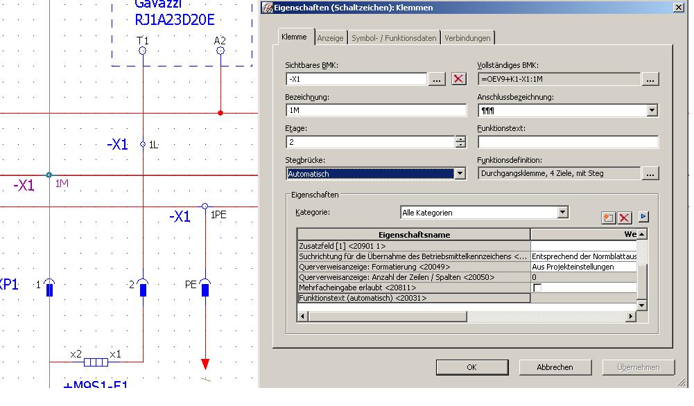

als noch Eplan Neuling hab ich mal wieder ne Frage:
wie werden Mehrstockklemmen in meinem Fall eine 3-Stockklemme richtig dargestellt und was muß man im Klemmennavigator einstellen das die Klemmen als Dreistockklemmen im Klemmennavigator erkannt werden und auch  als Dreistockklemme im Klemmenplan ausgegeben wird?
Ist meine Darstellung richtig? ( siehe Bilder )

das mit den Etagen sieht gut aus. Lass dir doch mal den Klemmenplan raus generieren und dann schau dir mal das Ergebnis an.

theoretisch richtig, nur falschrum, wenn du 3-Stockklemmen benutzt, die PE unten haben.
KlemmenEigenschaften öffnen
-> klick in "Etage"
-> "F1"
-> Hilfe öffnet sich
