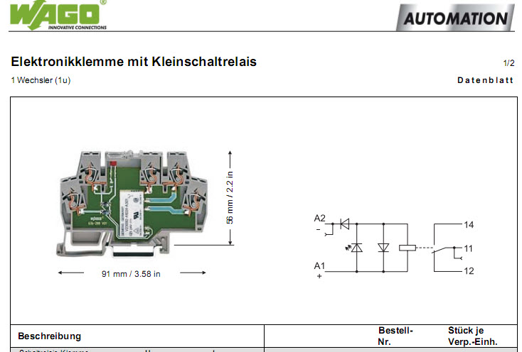

Also laut Schaltbild (Datenblatt) würde ich es als Spule mit Wechsler (nur in der Funktionsschablone) zeichnen...
Mhh BMK ist eine gute Frage...

Da gebe ich Straight-Potter recht. Die Bauform ist zwar eine Klemmen aber per Definition ist es ein Relais und sollte auch so gezeichnet und beschriftet werden.
Man könnte ja, wenn man unbedingt will, es ähnlich einer Sicherungsklemme zeichnen (d.h. über der Spule noch einen Kreis für die Klemmen), entspricht aber keiner Norm soweit ich weiss!

Wenn das Ding mitten in einer Klemmleiste sitzt und womöglich noch von außen angeschaltet wird, würde ich normal das Relais zeichnen, mit -K.. bezeichnen und die Relaisanschlüsse auf die entsprechenden Klemmen der Klemmleiste legen. Genaugenommen sind es ja auch 2 Bauteile.

Im Nachbarforum hatte ich mal eine mögliche Lösung präsentiert. Aber grundsätzlich bleibt ein Relais ein Relais und keine Klemme. Damit gehe ich mit meinen Vorschreibern konform...

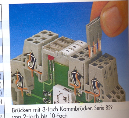

Mein Hauptproblem ist eigentlich das ich nicht weiß wie ich diese schmale Relaisklemme bezeichnen soll. Also wenn ich sie z.B. +E1-K4 nennen würde, weil es ja nun mal ein Relais ist, dann habe ich aber nicht den Platz auf der Klemme ein so langes BMK dort unter zu bringen. Die Bezeichnungsmöglichkeiten sind auf der Klemme nur für eine Zahl wie bei einer Klemme, z.B. 7, vorhanden. Straight-Potter hat ja ein Bild von der Relaisklemme in seiner Antwort eingebunden. Hier sieht man leider nur ansatzweise wie schmal die Klemme ist. Ich weiß das dies kein ePlan Problem als solches ist aber ich hoffe das hier jemand ist der so Klemmen schon mal eingesetzt hat und diese dann auch bezeichnet hat - Praxis halt :-)

Habe mal ein Bild aus dem Wago Katalog eingescannt. Hier kann man sehen daß Wago nur eine Nummer wie auf einer Klemme als BMK angebracht hat. ?
