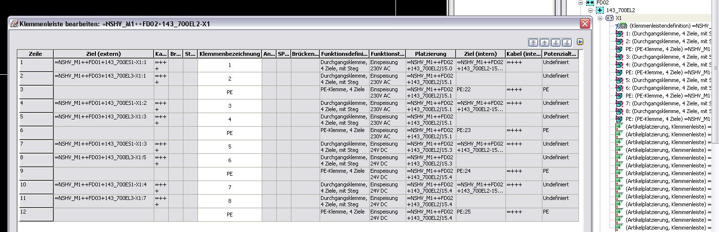

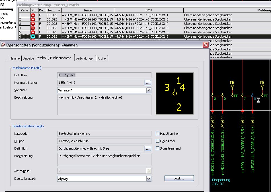

Moin zusammen,
habe ein Problem mit meinen Klemmen, unzwar habe ich die Klemme X4_2 (Klemme mit 4 Anschlüsse) eingefügt um dann halt zwischen zwei Klemmen eine Verbindung darzustellen! siehe Bild
Im Klemmenplan bekomme ich aber nun keine Stegbrücken angezeigt und bei der Auswertung sagt P8  F 001022.
Habs in beiden Versionen ausprobiert und funzt nicht!

tach torsten.
markier mal deinen fehler in der meldungsverwaltung (1x links klicken) & drück dann auf "F1".
-> Hilfe wird geöffnet für genau diese Meldung

hatte ich auch schon versucht, aber da sind keine Brücken eingezeichnet!?!
Und Verbindungsdefinitionspunkte gibts da auch nicht.

habe gerade mit ESS telefoniert.
Geht nu wieder und habe nun auch bei Anschlüsse 4 stehen, die Funktionsdefinition war bei mir nicht aktuell.
Also eben den Ordner rüberkopiert und es läuft!
Hätte man auch selber drauf kommen können, aber dafür sind die ja da.
