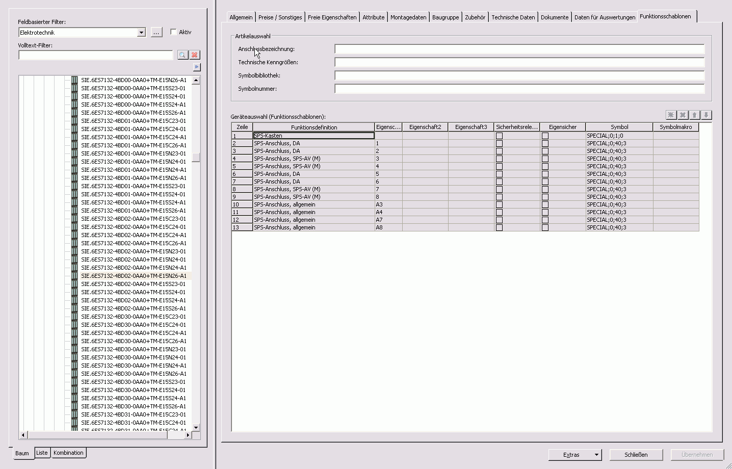

Guten Morgen zusammen,
ich sitze gerade vor einem Problem und hoffe ihr könnt mir helfen.
Es geht um die Funktionsschablone für eine ET200S. Die Module kann man ja auf die verschiedensten Klemmenmodule setzen.
Nur das bei einer 2DI Karte der Anschluss 2 L+ und bei einer 4DI Karte der Anschluss 2 DI2 ist.
Meine bisherige Idee war die, dass ich alle Anschlussmöglichkeiten mit dem größten Klemmenmodul anlege. Wenn ich ein kleineres Klemmenmodul habe, dann sind halt ein paar Anschlüsse „über“.
Nun würde mich mal interessieren wie ihr dieses Problem gelöst habt.

Also jetzt so nach ein paar Minuten drüber nachdenken, würd ich nur die Schablone für das Elektronikmodul nutzen und das Terminalmodul als "Klemmstelle" betrachten. Das aber ohne Gewähr.
Anders rum gesehen sinds ja nur 12 Kombinationsmöglichkeiten pro Modul.

Hallo Pegu!
Also wir haben uns für 2 Sockel entschieden. Den mit 8 Klemmen und den mit 12 Klemmen.
Jetzt habe ich EINE Artikelnummer für das DI2 Modul und davon 2 Varianten (8 oder 12 Klemmen).
EINE Artikelnummer für das DI4 Modul und davon wieder 2 Varianten.
EINE Artikelnummer für das DI8 Modul und wieder 2 Varianten.
Der Sockel bekommt keine Funktionsschablone bzw. höchstens "Grafik".

Hallo Sebastian,
ich stehe jetzt vor dem gleichem Problem. Verschiendene Varianten von Terminal und Elektronikmodulen. Ich habe dann immer zwei Artikelnummern. Wie definiere ich jetzt meine Funktionsschablone. Ich müsste jetzt Varianten von Funktionsschablonen anlegen. Geht das überhaupt?
Wie habt ihr das jetzt gelöst.

wenn ihr die CAx Daten CD von Siemens habt,sind dort alle Karten als Makro´s bzw. Baugruppen schon hinterlegt!!! Nur hat Siemens die Gruppen nicht mit Art Nummern sondern mit den Sockelbezeichnungen angelegt !!! Die Makro´s kann man dann ohne Probleme nehmen !
Bei uns sind alle Kombinationen als Baugruppen angelegt und dann das entsprechende Makro dazu !!!

Hallo Markus,
ich habe die Siemens-CD bereits. Es geht mir nicht um das Makro, sondern um die Funktionsschablone. Ich möchte das nach Möglichkeit ohne Baugruppe lösen.
Kannst du mir mal ein beispiel deiner baugruppe zur Verfügung stellen.

wenn Du die Siemens CAX hast dann hast Du doch auch sämtliche Varianten Elektronikmodul + Terminalmodul als Baugruppe.
Da sind alle Funktionsschablonen drin. Bequemer geht's eigentlich nicht. Die Makros brauchst Du ja nicht nehmen.

also ich habe das wie ChristopG geregelt,
minimiert auf möglichst wenig Terminalmodule,keine Funktionsschablone am Terminalmodul sondern am Electronicmodul, und dort je Terminalmodul eine Artikelvariante mit der passenden Funktionsschablone.
Natürlich kann man dann beide in einer Baugruppe zusammenfassen und über das "Funktionsschablone summieren" holt er sich dann die Funktionsschablone aus der gewählten Variante des Elektronikmoduls.
Die Siemens-Daten finde ich grottig und müssen meist arbeitsintens kontrolliert und nachbearbeitet werden, so dass ich es für weniger Zeitaufwand alte, einen gut angelegten Datensatz zu kopieren um abzuändern.
