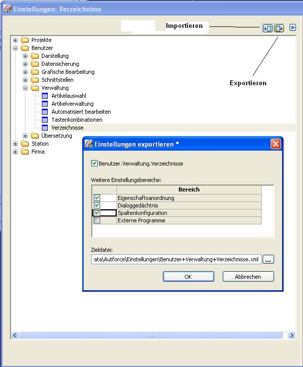

ist es möglich die Benutzerdaten (Hintergrundfarbe der Zeichenfläche etc) einer EPLAN-Installation zu sichern und auf einem anderem Rechner wieder zu importieren, so dass die Einstellungen danach auf beiden Rechnern gleich sind?

Klar
In den Einstellungen auf Benutzer Kontextmenü > Exportieren
auf dem anderen Rechenr Kontextmenü importieren.
Alternativ unter Projekt > Sichern > Benutzer Stationsdaten ...

In Einstellungen kannst du über den Icons rechts oben neben dem Ordnerbaum findest du Import und Export!
einfach exportieren und dann wieder beim nachbar importiern
