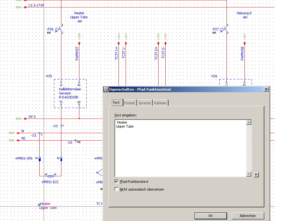

hab wieder mal ein kleines Problem:
der Pfad-Funktionstext gilt doch vom Einfügepunkt bis zum ende der Seite oder bis zum nächsten Pfad-Funktionstext oder ist das nicht richtig?

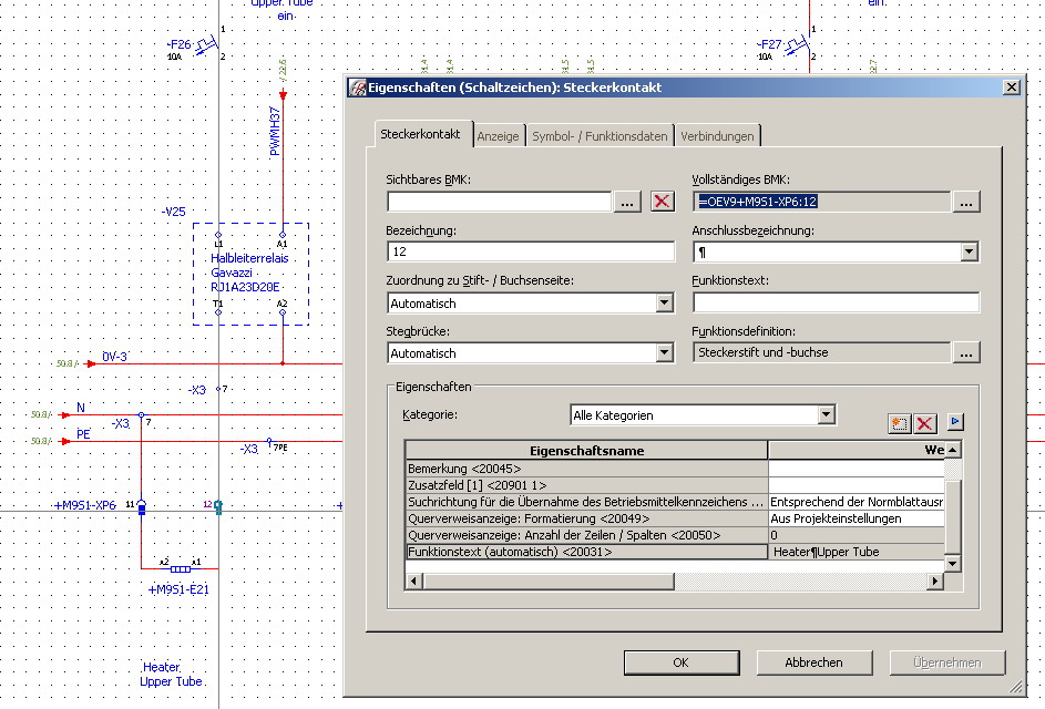

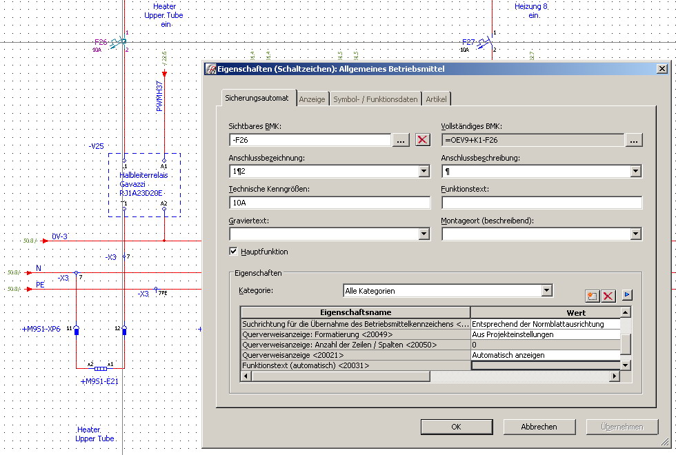

meine Frage : (siehe Bilder ) warum wird beim Stecker und bei den Klemmen der Text automatisch übernommen aber bei der Sicherung nicht?
wie kann ich das einstellen das der Text auch automatisch an der Sicherung angezeigt wird?
über Hilfe bin ich dankbar!!
  gruss  schmic

@schmic
Klemmen und Stecker sind die Ausnahme von der Regel. Bei einem normalen Betriebsmittel sollte das nicht passieren (also die automatische Übernahme des Pfadfunktionstextes bis ein anderer kommt) sonst müßte man ja für jedes Betriebsmittel einen extra Pfadfunktionstext spendieren nur damit der nächste linke nicht übernommen wird...
Lange Rede kurzer Sinn -> bei normalen Betriebsmitteln gilt die Regel: nur da ein Funktionstext wo auch einer in diesem Pfad des Betriebsmittels steht.

Hallo Schmic
Klemmen und Stecker haben beim Pfadfunktionstext eine Sonderstellung! Leider!
Ich fände es toll, wenn der Pfad-Funktionstext einen Positionsrahmen erhalten würde. Mit diesem Rahmen könnte man dann alles fassen, was dem Funktionstext zugehörig ist...
