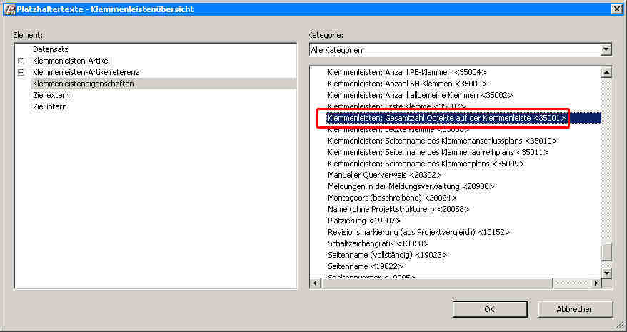

hi,
Wie kann ich mir die Gesammtanzahl der Klemmen anzeigen lassen? (Auswertung,...)

Im Bild ein Beispiel einer Klemmenleistenübersicht. Die Eigenschaft gibt es auch für die Auswertung Klemmenplan...
