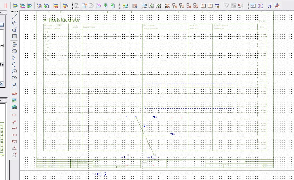

Also ich hatte vor einigen Tagen mit dem Programm mal einige Funktionen ausprobiert, unter anderem halt auch die Funktion "Erzeugen" um Artikellisten und Klemmenbelegungslisten automatisch zu erstellen.
Nun ja, irgendwie habe ich das geschafft, dass die Formularblätter, die anschließend automatisch erstellt werden immer mit einer komischen Zeichnung hinterlegt sind (siehe Anhang).
Hat jemand ein Lösungsvorschlag für mein Problem?

Mmh... sieht ganz witzig aus...
Welche P8-Version und Ausbaustufe? Ist ab jetzt aber mehr ein raten ins Blaue. Hast Du zufällig - aus welchen Gründen auch immer - ein Normblatt den Auswertungen zugeordnet?

Hihi,
ich hab's selbst herausgefunden! Ich hatte das Normblatt, welches als Standart-Normblatt in den Settings gewählt war, wohl ein Wenig verschandet!
Habe einfach ein neues Normblatt erstellt und dieses dann auf Standart gesetzt.
