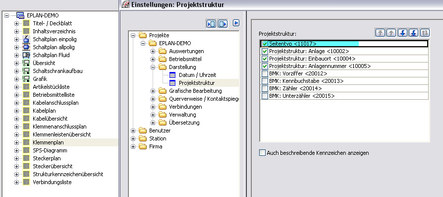

versuche ein Projekt ohne Klemmenplan und Stückliste auszudrucken, da ich sie zur Zeit nicht brauche.
Hab schon probiert sie aus dem Seiten Navigator rauszulöschen und zu drucken aber anscheinend wird das Projekt beim drucken neuausgewertet und somit sind sie wieder drin.
Gibt es irgendwo eine Einstellung über die ich selbst bestimmen kann was ausgedruckt wird?

Markiere doch nur die Seiten im Seiten-Navi die Du drucken möchtest und dann Drucken wählen...

Genau, Bernd hat Recht.... (Wie immer )
Vielleicht hilft auch diese (BILD) Einstellung weiter...

Die Gesamtseitenanzahl der im Projekt verfügbaren Seiten bleibt dabei aber unverändert.
Er druckt mir dann zb. 19 von 27 Seiten aus.
Das könnte für Fragen nach den restlichen Seiten sorgen.

Habs schon,
hab zusätzlich unter Einstellungen "Auswertungen beim Drucken und Export aktualisieren" ausgeschaltet.
Jetzt funktionierts.
