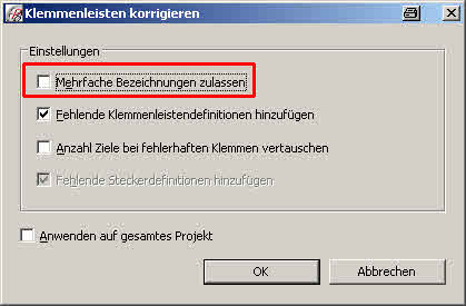

habe mal wieder so eine Frage. Ist es möglich alle Klemmen die als Fehler (Mehrfach vorhanden) gemeldet wurden, auf einmal zu makieren und zu editieren ? Plan hat 800 Seiten will das nicht alles von Hand erledigen.

Sollen auf mehrfach gesetzt werden?

Ja.

Menü Projektdaten - Klemmenleisten - Korrigieren aufrufen...

Geht nicht. Menüeintrag ist grau ??

Du mußt mindestens eine Klemme (welche und wo ist beliebig) markieren und dann das Menü aufrufen...

Danke, jetzt hat es geklappt.
