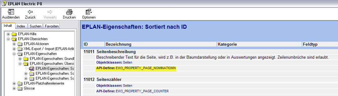

1)
Da im Eplan der Seitenname eigentlich die Seitennummer ist und die Seitenbeschreibung eigentlich den Seitennamen darstellt (  ) möchte ich gerne mit c# über die Api im die Seitenbeschreibung ändern.
mit Code:
Code:
oPagePropList.PAGE_COUNTER = strPageName;
wird die Seiten"nummer" richtig bei Seitenname in Eplan eingefügt, nur mit
Code:
Code:
oPagePropList.PAGE_FULLNAME = "test";
oPagePropList.PAGE_NAME = "test";
kann ich zum Beispiel nicht die Seitenbeschreibung (was eigentlich der Name der Seite wäre) ändern.
Ich hoffe mir kann wer sagen mit was für einen Parameter ich die Seitenbeschreibung ändern kann

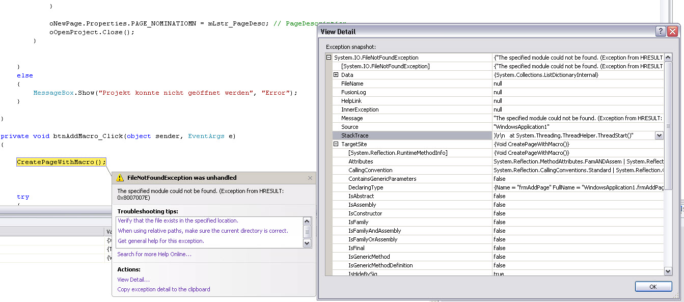

Wenn ich Makros auf einer Seite platzieren möchte mit Insert, das aus der Klasse
Code:
Eplan.EplApi.HEServices.Insert oInsert = new Eplan.EplApi.HEServices.Insert();
abgeleit wird, kommt immer eine "FileNotFoundException"
Die benötigte "Eplan.EplApi.HEServicesu.dll" wurde eingebunden, auch im GAC habe ich die dlls hinzugefügt, aber ohne Wirkung...
Hat jemand eine Ahnung an was das liegen könnte?) (natürlich wurde auch ein using.Eplan.EplApi.HEServices verwendet)

Zu 1
Wurde dir doch bereits im EPLAN-API-Forum beantwortet
Geht über: PAGE_NOMINATIOMN

Ja ich weis    aber wenn ich
Code:
oPagePropList.PAGE_NOMINATIOMN = "Seitenname";
änderst sich genau - nichts!
und zu dem zweiten:
Code:
                    PointD oPointD = new PointD(50.0, 50.0);
                    Insert oInsert = new Insert();
                    StorableObject[] arrStorableObjects = oInsert.WindowMacro(strWMacroPath, 0, oOpenProject, oPointD, Insert.MoveKind.Absolute);
habe ich schon das ganze verwendet, aber trotzdem kommt eine FileNotFoundException

1) Achtung! Hier handelt es sich um einen MultiLangString ! Mit einem String kann das schief gehen!
2) MMhh spontan würde ich sagen:
- Macropfad falsch?
- Angabe auf welcher Seite es platziert werden soll fehlt?

So wenn ich
Code:
MultiLangString mlstrPageDesc = new MultiLangString();
                    mlstrPageDesc.AddString(ISOCode.Language.L___, "API-Testseite");
bleibt, wie könnte es sein die Spalte im Eplan->Seiteneigenschaften->Seitenbeschreibung leer, aber anscheinend muss es das sein, wenn es in der Hilfe so abgebildet ist.

Vielleicht liegt es an der propList
Ich habe in einem meiner Codes das stehen
Code:
oPage.Properties.PAGE_NOMINATIOMN = xlsBlatt.Cells(x + 2, 1).value.ToString()
Also lese ich erst einen Wert aus Excel aus und weise dann zu.. Funktioniert tadellos...

Hey das mit den Seitenname hat funktioniert, man darf den wert erst nach dem erstellen der Seite zuweisen und nicht wie bei zB Page_counter vorher

hmm für Makros einfügen muss ich ja nur mehr Eplan.EplApi.HEServicesu.dll hinzufügen oder benötigt er da noch andere?

Poste mal bitte jede relevante Codezeile fürs einfügen des Makros...

Also die using direktiven
Code:
using System;
using System.Collections.Generic;
using System.ComponentModel;
using System.Data;
using System.Drawing;
using System.Text;
using System.Windows.Forms;
using Eplan.EplApi.System;
using Eplan.EplApi.DataModel;
using Eplan.EplApi.DataModel.MasterData;
using Eplan.EplApi.Base;
using Eplan.EplApi.HEServices;
und nun das Coding für Makros:
Code:
string strWMacroPath = string.Empty;
                    OpenFileDialog opfMacroPath = new OpenFileDialog();
                    opfMacroPath.InitialDirectory = (@"C:\Program Files\EPLAN\Electric P8\Makros\Autforce\Makroprojekt");
                    opfMacroPath.Filter = ("*.ems Macros|*.ems");
                        if (opfMacroPath.ShowDialog() == DialogResult.OK)
                            strWMacroPath = opfMacroPath.FileName;
                        if (System.IO.File.Exists(strWMacroPath))
                            StorableObject[] arrStorableObjects = oInsert.WindowMacro(strWMacroPath,1, oNewPage, oPointD, Insert.MoveKind.Absolute);
Also wie man sieht, den Pfad für die Makros hohl ich mir mit einer OpenFile Funktion und dann sollte er eigentlich in der seite "oNewPage" ein Makro einfügen, nur kommt er eben nur bis zum oInsert, was heißt sobald er auf die HEServices zugreifen will kommt eine FileNotFOundException...
Also:
1 bedeutet Variante B --> gibts die???
ist oNewPage auch eine Seite zugewiesen???
Ist die HEservices.dll auch im BIN Ordner exsistent?
Ansonsten sieht das doch prima aus!!

ja mit
Code:
oNewPage.Create(oOpenProject, DocumentTypeManager.DocumentType.Circuit, oPagePropList);
wird die seite zuerst erstellt und dann sollte eigentlich das Makro hinzugefügt werden. und ja die dlls sind alle im Debug und im BIN Ordner.

Das einzige was ich jetzt noch versuchen würde ist mal einen festen Pfad einzutragen, statt über den openfiledialog zu gehen...
Code:
oInsert.WindowMacro("Hier liegt das Makro",0, oNewPage, oPointD, Insert.MoveKind.Absolute);

Ja aber er kommt ja gar nicht soweit das ich ein Makro auswählen könnte...
ich werds trotzdem mal versuchen

Vielleicht kann sich ja jemand ein besserer Bild machen wenn er die Error Message sieht...

erstellt am: 26. Jan. 2009 11:22    Editieren oder löschen Sie diesen Beitrag!  <-- editieren / zitieren -->   Antwort mit Zitat in Fett Antwort mit kursivem Zitat    Unities abgeben: 1 Unity (wenig hilfreich, aber dennoch)2 Unities3 Unities4 Unities5 Unities6 Unities7 Unities8 Unities9 Unities10 Unities
Hey!
Das ist eine CreatePageWithMacro Methode
Code:

erstellt am: 26. Jan. 2009 11:41    Editieren oder löschen Sie diesen Beitrag!  <-- editieren / zitieren -->   Antwort mit Zitat in Fett Antwort mit kursivem Zitat    Unities abgeben: 1 Unity (wenig hilfreich, aber dennoch)2 Unities3 Unities4 Unities5 Unities6 Unities7 Unities8 Unities9 Unities10 Unities
Aso ja der wird aus der MainForm Klasse mitübergeben!
Aber wenn ich die beiden Zeilen:
Code:
                        StorableObject[] arrStorableObjects = oInsert.WindowMacro(strWMacroPath, 0, oNewPage, oPointD, Insert.MoveKind.Absolute);
auskommentiere, erstellt er mir, wie er auch soll eine Seite mit den ganzen Einstellungen, nur eben halt ohne Makro.
Lasse ich die beiden Zeilen jedoch drinnen im Coding, dann kommt diese ominöse Fehlermeldung
Das ist wirklich sehr merkwürdig... Weiss ich jetzt auch nciht weiter...

Skurillerweise brachte auch das nicht die gewünschte Änderung des Problems.
Code:
Vielleicht müssen im VS selsbt Einstellungen getätigt werden.
Das Working Directory liegt auf den BIN Ordner in EPlan, auch alle Dlls sind in diesem Ordner.
Auch alle usings sind eingesetzt...

FUNKTIONIERT!!!!!
Anscheinend hatte wirklcih das VS ein Problem, nachdem ich alle Assemblys von Eplan aus dem GAC befördert habe lässt er tatsächlich eine Seite mit Makros erstellen
