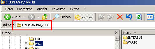

Guten Tag zusammen.
Ich hab mal wieder Fragen zur Schulungsversion.EPLAN P8 Schulungsversion 1.9
Ist es prinzipiell möglich Makros zu importieren.
Im meinem Fall habe ich von der Phönix I-Seite EPLAN Makros heruntergeladen und versuche diese nun zu importieren.
Ich habe mir einen Ordner angelegt in dem alle Makros abgelegt sind. (hab mich dabei an einen älteren post-gehalten http://ww3.cad.de/foren/ubb/Forum467/HTML/001020.shtml#000001)
Ich kann aber im Menue: Projekt/Eplan5 Datenübernahme/Makro... weder Stammdatenlaufwerk noch Quelle auswählen.
Liegt Das an der SChulungsversion?

Das sollte eigentlich nicht an der Version liegen. Meines Wissens nach kann die 1.9 auch Eplan5-Makros importieren. Da hilft nur noch ein bißchen Input für uns. Was sind das für 5er Makros (Dateiendung), vielleicht hast Du mal einen Link zum Download für uns? Danke...

Vielen dank ersteinmal für die mögliche Hilfe.
Die Makros habe ich von der Phönix Seite heruntergeladen: http://select.phoenixcontact.com/phoenix/dwl/dwlfr1.jsp;jsessionid=6A2E3126CC09F4131B1C44377A988496?fct=relo3&lang=en&UID=2859521&prodid=&from=
Dort habe habe ich dann die Datei mit den Fenstermakros ausgewählt. Das Makroprojekt habe ich nicht gewählt da die Schulungsversion ja keine Lizenzmakros bearbeiten kann.
Die gepackte Datei habe ich dan ersteinmal auf dem Schreibtisch entpackt:
...\Desktop\Daten_Projekte\Clipprojekt\TrabArt\EPLAN4\M\PHO\Trabtech
Die Dateien habe alle die Endung .MFE
Über das Menue: Projekt > EPLAN 5 / fluid Datenübernahme > Makro...
habe ich dann den Assistenten zur Makroübernahme gestartet.
Ich kann dann aber nicht das Ssammdatenlaufwerk bzw. die Quelle auswählen

Du hast Dich aber auch an alle Punkte in dem verlinkten Thread von mir (denn Du im ersten Post verlinkt hast) gehalten? D.h. einen Ordner EPLAN4 im Root-Verzeichnis angelegt, darunter dann weiter den Ordner M\KDK etc...?
