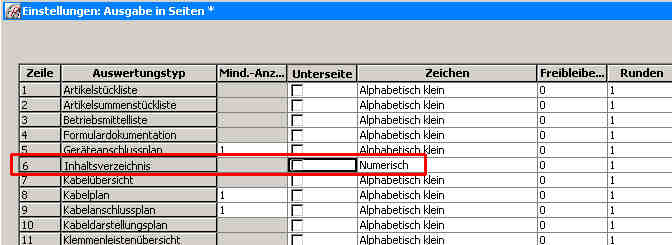

Ich hab eine einfache Frage:
Ich hab in einem Projekt ein Inhaltsverzeichnis was über mehrere Seiten geht.
Mein Problem ist, dass die automatische Seitennummerierung bei der Auswertung nicht numerisch fortlaufend ist:
1. Seite des Inhaltsverzeichnisses -> Seite 2
2. Seite des Inhaltsverzeichnisses -> Seite 2.a
3. Seite des Inhaltsverzeichnisses -> Seite 2.b
Wo muss ich klicken um hieraus Seite 2, 3, 4, ... zu machen?
Vielen dank für die Hilfe.
Gruß Achim

Hallo Bernd,
sieht aus als wäre das genau das richtige  aber kannst Du nem Anfänger noch sagen, wie ich in dieses Menu komme?
Danke!
Gruß Achim

Darf ich auch ???
Dienstprogramme > Auswertungen > Erzeugen  dann unten der Button Einstellungen.

bender.ac
Sehen Sie sich das Profil von bender.ac an!   Senden Sie eine Private Message an bender.ac  Schreiben Sie einen Gästebucheintrag für bender.ac
Beiträge: 78
Registriert: 09.12.2008
EPLAN P8 V2.0 Build 4602
Select
erstellt am: 21. Jan. 2009 12:05    Editieren oder löschen Sie diesen Beitrag!  <-- editieren / zitieren -->   Antwort mit Zitat in Fett Antwort mit kursivem Zitat    Unities abgeben: 1 Unity (wenig hilfreich, aber dennoch)2 Unities3 Unities4 Unities5 Unities6 Unities7 Unities8 Unities9 Unities10 Unities
perfekt!
Vielen Dank.
