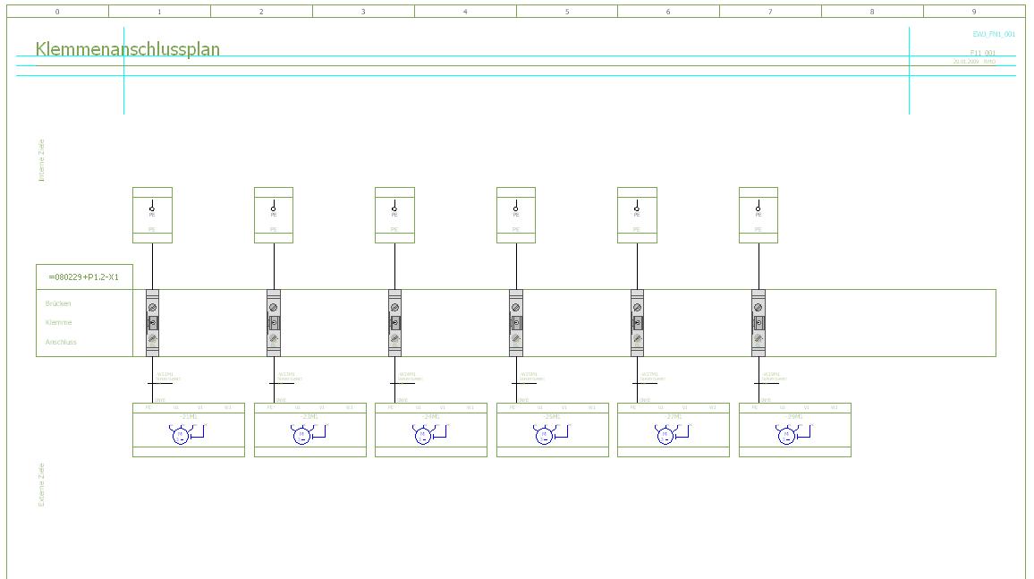

aus anderen CAD-Programmen kenne ich die Option, einen Klemmoplan zu erzeugen in welchem man horizontal die Klemmleite sieht und darunter die daran angeschlossenen Gerätschaften (Motoren, etc). Ich meine während meiner Ausbildung das auch in Eplan 5.x genutzt zu haben aber sicher bin ich mir nicht.
Gibts sowas auch in P8? Ich hab ein paar Dinge ausprobiert aber nichts hat zum gewünschten Ergebnis geführt.

...und wenn ih mich nicht irre, dann ist das der Klemmenanschlußplan nicht der Klemmenplan.
glaube ich...habs nicht erst kontrolliert.....

hmm einen 'Klemmenanschlußplan' hab ich genau nicht.
Ich hab noch nen 'Klemmaufreihplan' aber der ists auch nicht...
Heißt der Plan denn genau 'Klemmenanschlußplan'? Wenn ja, kann das was mit den verfügbaren Paketen zu tun haben?

Klemmenanschlußplan gibts doch--->
Und in verschiedenen Formen, mit Grafik, nur Text...

Genau sowas meine ich...
Aber bei mir ist da nix.
Ich hab hier eine 'EPLAN Electric P8 - Select' und wenn man unter Hilfe -> Info -> Lizenzumfang guckt, dann hab ich da nur bei folgenden Punkten nen Haken:
EPLAN Mounting Panel
EPLAN Placeholfer Objects und
EPLAN W3 Language German
Reicht das für die Klemmenanschlußpläne nicht oder liegts an was anderem?

Anschlußpläne gibt es (leider) nur mit der Professionalversion... -> Klick <-
